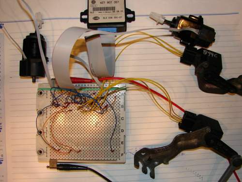

Hallo Ben,

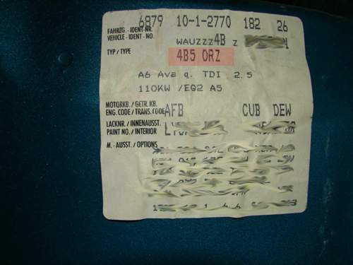

bevor wir an dieser Stelle weitermachen, nenne mir mal die Typenbezeichnung deines Fahrzeuges, ich habe als Beispiel ein Bild des sogenannten Fahrzeugdatenträgers angehängt, diesen Aufkleber findest du im Serviceheft oder auch in der Reserveradmulde des Autos. Die rot unterlegte Bezeichnung ist es, du kannst mir aber auch ein Bild des Datenträgers senden.
Ich habe als Beispiel die Daten meines Fahrzeuges hergenommen, allerdings mit Modelljahr 2000, um möglichst nahe Versionen zu kriegen. Lass uns mal anhand der Typenbezeichnung das richtige Fzg eruieren, um das es sich hier handelt, dann schau ich nach den richtigen Plänen.
zu den Fragen: die kleinen Rechtecke mit Zahlen drin sind Querverweise zwischen den Schaltplänen, diese beziehen sich auf die am unteren Rand sichtbaren horizontal aufgelisteten Zahlen, die "Spalten" kennzeichnen.
Die von dir am Pin 17 des STG gefundene Leitung 56 (ge) mit Querschnitt 0,35mm2 trägt den Querverweis [26], dieser verweist auf die "Spalte" 26, die findest du am Blatt 94/3, wo wiederum der Verweis an die Stelle zu finden ist, wo das Signal herkommt, nämlich Spalte 60 (Blatt 94/6).
Anfangs etwas schwierig, aber wenn mans mal kapiert hat, gehts :D
Der von Dir genannte Verweis [7] kommt vom STG Pin(=Anschluß) 18, Klemme 61, Querschnitt 0,35mm, blau und endet auf Blatt 94/2, Spalte 7, dort findest du den Verweis zurück auf Spalte 62, ist Klemme 50 vom Lichtschalter, kriegt 12V von Klemme 30 wenn Abblendlicht eingeschalten ist (3. Schalterposition)
Verweis [13] auf Blatt 94/6 kommt vom Blatt 2 und verweist zurück auf [66], führt Zündungsplus von Klemme 15, 0,5mm2 sw. Am Blatt 94/6 gehts dann über Sicherung S10 zum Pin 9 des STG, Klemme 15.
Zu den Klemmennummern und -namen kann zB Folgendes inspirierend weiterhelfen:
http://de.wikipedia.org/wiki/Klemmenbezeichnung
14/K bezeichnet Pin 14 am STG, Leitungsname "K", dies ist eine Diagnoseleitung, über die zB VCDS mit dem STG "redet"
17/56 hatten wir schon, ist Pin 17, Klemme 56
Pin 12 am STG ist nicht belegt, korrekt.
Achtung auf das Pinning am STG, der Anschluss ist eine 2x10 Pin Stiftleiste, soweit ich mich erinnere, sind die Pins so angeordnet (ohne Gewähr):

Ich habe das ganze, nachdem ja noch nichts am Auto verbaut war, am Labortisch aufgebaut und am Objekt gelernt, wie das Ganze reagiert, sh Anhang

Fahrzeugdatentraeger

... müsste ein Typ 4B20TZ sein, A6 Lim. quat. 2.7 V616, Motor AJK 2671ccm 169kW (Puuh, da gibts sicher auch viel, an dem man schrauben kann ;) ), ich schau mal die Schaltpläne von dem an ...
Noch was: Hast du in der Fahrgestellnummer noch das X drin für 1999 oder das Y für 2000? Also "WAUZZZ4BZ" kommt dann ein X oder Y?
