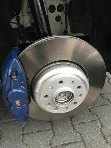

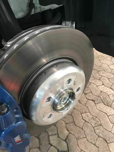

anfangs haben die Beläge bei mir auch nicht vollflächig gegriffen, sieht man hier am Bild der Bremsscheiben beim Einbau der Federn, das zweite Bild ist 2 Wochen und 1000km später.
