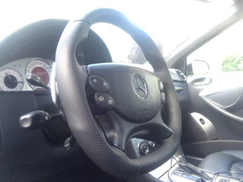

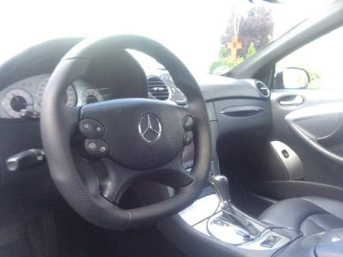

Ich kenne mich aus , hab 2 jahre drann gedoktort das es bei mir geht. Hatte bei 5g lenkrad mit wippen verbaut u wollte das es geht. Hab alles durch. U wie ich schrieb bei Mopf u 7g geht man zu MB u lässt sich code 428 freischalten u dann klemmen die die karre an den PC u die Freischaltung erfolgt online direkt aus Stuttgart u die neue software wird dann online aufs Getriebe aufgespielt. Deswegen weiss ich das die alle Vormopf u 5g verweigern. U es nir dann bei 5g geht wenn man ein fertiges Steuergerät ausm 55er nimmt weil dort schon die Software ist danach folgt das Problem mit dem Differential weil das Steuergerät nur mit dem 55er diff geht. Alle anderen Modele haben ne andere Übersetzung. Also diff kaufen oder Amg Software wiedwrum anpassen lassen auf die eigene Übersetzung.
Egal das Thema wurde hier so ift durchgekaut u meine war der einzige 5g (nicht AMG) der beides hatte Schaltwippen und "M" in Deutschland. Das ganze aber mit nem heiden Aufwand. UND NEIN MB MACHT ES NICHT BEI 5G UND ALTEN AUTOS.

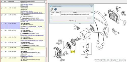

Wenn die Wippen und M-Modus ab Werk erhältlich war, dann kann man es auch codieren. Sportpaket gabs halt erst ab Mopf, ab da geht das auch. Grundsätzlich muss eine Sonderausstattung damals auswählbar gewesen sein, damit das nachträglich codiert werden kann.
MB macht das aber i.d.R. nicht. Da muss man sich einen privaten Stardiagnostiker mit Entwicklerversion suchen. Die sind aber garnicht soo selten...

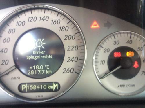

der M Modus wird dann auch über den Schalter c/s ausgewählt nur das du dann C/S/M hasst.

Ja bei code 428 wird M hinzugefügt und wenn du den passenden Kabelbaum im auto verbaut hast dann sind bei 7g auch die Wippen aktiv.
Die Aussage mit sportpacket ist korrekt , deswegen gehen alle Vormopf / kleine Mopf NICHT. daher auch das Bj 05 beziehungsweise vereinzelt später 04er.
Master du kennst dich ja gut mit der Materie aus , wenn der Kabelbaum in meinem Fall "nicht" verbaut sein sollte ist dies zu bewerkställigen ? Preis/Aufwand , bzw woher weiß ich ob der Kabelstrang dran hängt wie gesagt clk 280 bj ende 2006 und 7G tronic
