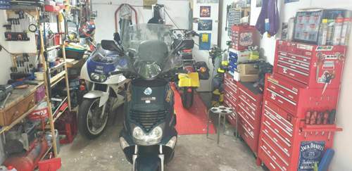

Und du weißt wie meine Werkstatt aussieht?
20190908-135028
@He-Man42 schrieb am 9. September 2019 um 23:33:35 Uhr:
Wie deine Werkstatt aussieht ist doch vollkommen egal,es geht darum ob man dem TE empfehlen kann es selber zu machen und das sehe ich bei ihm nicht.
Aber so ansprechend wie dein Werkzeug ist,ich würde Platzangst bekommen mit deinem Flureingang.
Es ging mir darum, das du mir nicht geglaubt hast, das meine Reifen gewuchtet werden. Würde ich an einem Bike das weit über 250 läuft nicht empfehlen.
Natürlich sollte man Erfahrung haben, und das nötige Werkzeug. Aber auch ich habe mal klein angefangen.
Und wenn die Bikes draußen sind, dann kann man gut an einem Motorrad schrauben. Hat dann auch genug Platz. Habe ja eine noch größere Werkstatt im Keller. Und zwei weitere Fahrzeuge müssen auch draußen unter Dach stehen, weil ich einfach keinen Platz mehr habe
