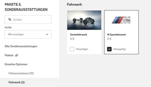

Wir reden hier schon vom M Sportfahrwerk als Ausgangsbasis, ja? Meines Wissens kann dann das hier gebucht werden:
https://www.bmw.de/de/shop/ls/dp/VDC_Offer_de
Das wäre ja unglaublich, das würde ich mir dann zu Weihnachten schenken. Ich hatte das eigentlich deshalb nicht, weil ich dachte, die würden "normale" Stoßdämpfer verbauen, dann wären die Kosten beim Wechsel deutlich günstiger und es wäre weniger fehleranfällig. Wenn allerdings ab Werk sowieso die adaptive Dämpfer eingebaut werden, dann kann ich mir das auch freischalten lassen.
@DNS schrieb am 2. November 2021 um 13:55:25 Uhr:
Das natürlich Käse, richtig ist:
Aus einem
adaptivennicht-M Fahrwerk kann ein
adaptivesM-Fahrwerk gemacht werden.
Ausgangsbasis ist ein adaptives Fahrwerk ohne M.
Beispiel: iX3 kommt immer mit einem normalen adaptiven Fahrwerk. Es kann entweder bei Fahrzeugbestellung direkt das adaptive M Fahrwerk gewählt werden oder im Nachgang.
