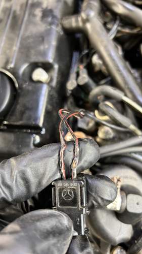

Ja hab ich so schon gehabt. Manchmal direkt an, manchmal erst nach einer Weile. Wenn bei deinem 124 die Diagnosebuchse x11/4 belegt ist, kannst du das ABS auch auf Fehler auslesen. Möglich ist auch ein defekter Bremsschalter, hinterer Sensor (im Diff). All das kann man, wenn belegt an x11/4 auslesen.

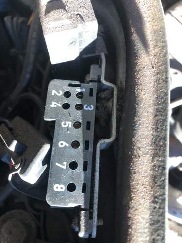

Tastverhältnis lässt sich mit Multimeter ablesen. Am besten eins mit Tastverhältnisausgabe (Duty/Dwell) benutzen. Geht aber auch mit einem einfachen Multimeter, ist aber nicht so deutlich dann zu entschlüsseln.
Themenstarteram 13. Februar 2023 um 15:02
Meinst du mit X11 die 9-polige Runde Diagnosebuchse? Dann könnte ich da mal schauen. War mir allerdings auch neu, ich kannte bisher nur OBD2 und die rechteckige Diagnosebuchse mit den Einzelnpins
X11 (Bild 1) ist die runde Buchse fürs Tastverhältnis. X11/4 (Bild 2) ist die Diagnosebuchse für das ABS wenn belegt.
