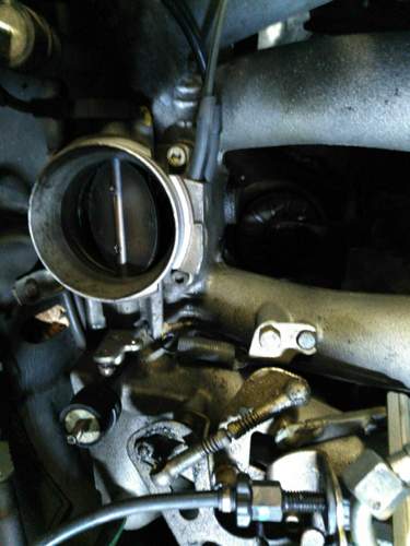

Nun zu meiner neuesten Beobachtung:
Sobald ich mal schneller gefahren bin also viel Leistung abgerufen habe und danach das Gas kurz auslaufen lasse (warte bis Economy = 0) und dann wieder Gas gebe bekomme ich diese Probleme.
Ich kann aufs Gas drücken - nichts passiert. Wenn ich dann mit dem Pedal spiele fängt er sich.
Aber lediglich sporadisch wie bereits gesagt…
Im Stand zeigt meine Economy (seit neuestem? bin mir nicht sicher) bei eingelegtem Gang Verbrauch an, siehe Bild…
Gerade eben ist mir aufgefallen das die Drehzahl sporadisch auf bis zu 2000 steigt. Das geschieht langsam und hört schnell wieder auf. Außerdem braucht die Drehzahl teilweise sehr lange bis sie bei 0% Gas wieder auskuppelt also auf <1000u/min fällt. Teilweise hängt sie, sogar wenn ich von D in N wechsle wo sie eigentlich ja 700u/min haben sollte…
Und er geht gerne in links Kurven bei vollem Lenkanschlag am Berg aus.

Ist vielleicht etwas OT, aber können deine Probleme vielleicht von einer klemmenden/hängenden Stauscheibe kommen? Hört sich so an, wie wenn kurzfristig nicht genügend Karftstoff eingespritzt wird...
