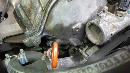

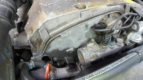

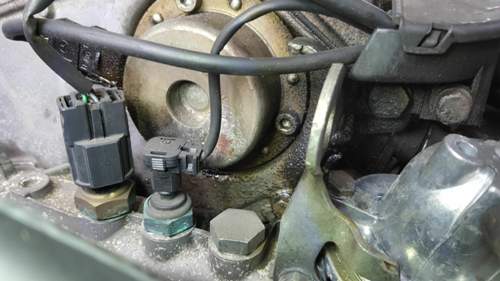

Themenstarteram 1. April 2019 um 8:12
Bilder
20190331-140222
20190331-140229
20190331-140235
+3
Zieh doch mal den Stecker vom Nockenwellensteller ab und kontrollier auf Öl, wenn du schon in dem Bereich bist. Ansonsten wie ich und andere oben schon geschrieben haben, ggfs aben in eine Werkstatt fahren.
