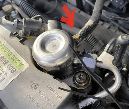

bei meinem B180 2014 war es in der Vergangenheit sehr selten zu einem minimalen Benzingeruch nach dem Losfahren gekommen, der gleich wieder weg war.
Ich habe mehrmals versucht, "der Nase nach" im Motorraum die Quelle zu finden, scheiterte aber.
Nun ist es aber zwei Mal stärker gewesen, und ich konnte eine Stelle ausmachen, an der tatsächlich etwas Benzin rausgesickert ist: Am Übergang vom Vorlaufschlauch zur Hochdruckpumpe. Auf dem Bild sieht man, dass der Textilmantel des Vorlaufschlauchs etwas vollgesogen ist. Eine Tropfenbildung ist nicht zu beobachten, aber der untere Bereich der Hochdruckpumpe war auch etwas feucht.
Ist meine Annahme, dass dieser Schlauch nicht ausreichend fest sitzt, wahrscheinlich?
Ich könnte versuchen, ihn mit einer handelsüblichen KLemmschelle noch etwas fester zu klemmen, bis ich den ganzen Schlauch tauschen kann.

Gibt es einen Kraftstofffilter an diesem Motor?
Nein, der/das Kraftstofffilter = ein feinmaschiges Kunststoffsieb, befindet sich am Ansaugstutzen der Kraftstoffförderpumpe im Kraftstofftank.
