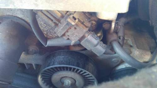

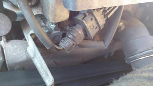

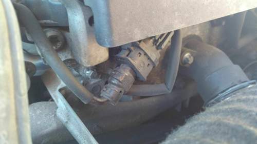

Ich habe c200k 2002 m271. Ich weiß nicht, ob mein Auto Ölstoppkabel hat. Kann jemand mir bitte helfen? Danke
Img-20181118-133724
Img-20181118-133736
Img-20181118-133741
