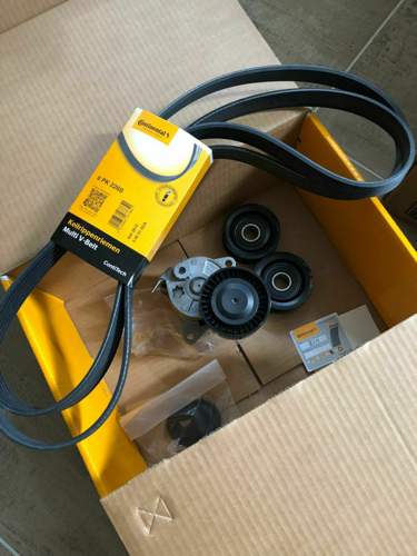

Moin, es zwitschert schon eine geraume Zeit unter der Haube und der Riemen ist auch alt genug.
Ist irgend etwas beim Wechsel zu beachten, oder gibt es ein Arbeitsblatt dafür?

Ich würde das Komplettset von Conti nehmen. Riemen nebst aller! Rollen und dann ist wieder Ruhe, hoffentlich.

Wen.n du den Satz von ContiTech bestellst, weiß ich dass dort eine kleine Bebilderung bei liegt, wie der Riemen aufzulegen und geführt wird. Ich persönlich würde aber immer vorher eine kleine Skizze oder ein Foto anfertigen. Dann weißt du 100% wie der Riemen laufen muss. Es gibt Befürworter und Gegner, gleich alle Rollen etc. zu ersetzen. Ich gehöre zu den Befürwortern. Wenn ich es schon alles ab habe, dann ersetze ich auch gleich die Spannrolle, Freilauf der Lima (sofern vorhanden) und auch die Riemenscheibe der Klima! Wie gesagt, alles kann, nichts muss.
Hi ,
mache nicht den Fehler nicht Original zu kaufen. Das Maß vom Zubehör ist nicht mit dem Originalen Identisch .
Die Spannrolle zu wechseln dauert min 3 Std. Der Luftfilterkasten mit Steuergerät muss raus . (Dafür braucht du Spezialwerkzeug) dann muss das Saugrohr heraus und zum Schluss der Kompressor .
Man benötigt einigen an Spezialwerkzeug T60 für die Spannvorrichtung . Es muss noch einigen an Rohren und Leitungen heraus. Ist nur eine Grobe Richtung.
Man sollte gleich die Kurbelgehäuse Entlüftung mit erneuern und alle Dichtungen die man noch benötigt .( Saugrohr/Drosselklappe)
Es ist kein Problem das alles zu wechseln , je nach Motor eben wegen dem Platz dazwischen. Ich habe der Einfachheit halber den Kühler ausgebaut ( R 6 Zylinder).
Hab den Satz von Conti genommen , ich meine 108€.
