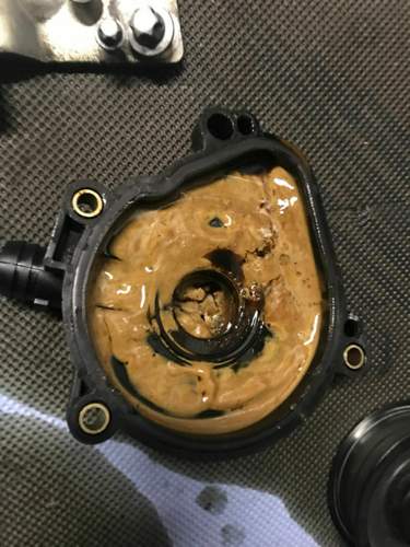

Willkommen bei den M272DE geplagten... das liegt daran, das es nur gut 800 Stück 211er mit dem Motor gab. Davon wohl so 300 Limos. Aktuell zugelassen Limousine mit Schlüsselnummer 1313/ADE sind Stabd 01.01.2019 noch 191 Stück in Deutschland.
Meine KGE am Ventildeckel hinten rechts sah damals siehe Anhang aus. Die Schläuche wurden geprüft und waren i. O.
Abdichtung Injektoren von Zylinderkopf zum Ventildeckel war auch undicht, Dichtung ausgehärtet. Darüber hatte ich Ölverlust, welcher dann rechts auf den Krümmer tropfte.
Dein genannter Fehler hat imho damit nichts zu tun.

Ich hatte letzte Woche auch meine Motorentlüftung zerlegt, aus Gründen von Inkontinenz.
Wollte dann bei MB schon mal die Dichtung besorgen, aber das Gehäuse des Ölabscheiders ist mit Dichtmasse eingeklebt.
So schlimm wie oben auf dem Bild ist wirklich schrecklich, das zeugt wirklich von ständig kaltem Motor!
Genau dieser Schleim verklebt dann auch den Ölabscheider, welcher direkt an die Nockenwelle geflanscht ist - dieser funktioniert wie eine Art Zentrifuge.
Dann zieht das Drosselklappengehäuse den Dreck mit durch und das verursacht vermutlich die starke Rußbildung.
Wenn dein Motor selbst nach verbranntem Öl riecht, prüfe von allen Seiten auch von unten auf Inkontinenz.
Gern werden hinten an den FertigungsBohrungen des Nockenwellengehäuse die Stöpsel undicht, dann läuft das Öl nach unten und tropft auf den Kat.
Das sind jetzt MEINE Erfahrungen mit dem traditionellen M272. Vermute aber fast dass sich diese markanten Stellen auch bei dem DE35 wiederfinden lassen.

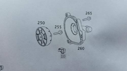

Das Teil 250 ist der zentrifugalabscheider.
Die Befestigungsschraube Nummer 255 ist übrigens ein M6 Links Gewinde!

Der Ölabscheider ist eigentlich nicht eingeklebt, meine ich... :o
Deckel Nockenwellenlager hinten gibt es nur zwei kleine 30mm - A0009986590
Deckel siehe Bild oben A2720100531
Oelfangschale A2730100162
Schlauch Teillastentlüftung A2720181482
Ölabscheider A2720160134

@Mr.Wolfman schrieb am 24. Januar 2020 um 10:30:29 Uhr:
Vielen Dank für die Bestätigung, ich hab im Rahmen der Erneuerung der überwiegenden Teile der KGH dort von abgesehen die Schraube normal wie gewohnt zu lösen, ging nämlich nicht und ich dachte nach los kommt ab;-)
