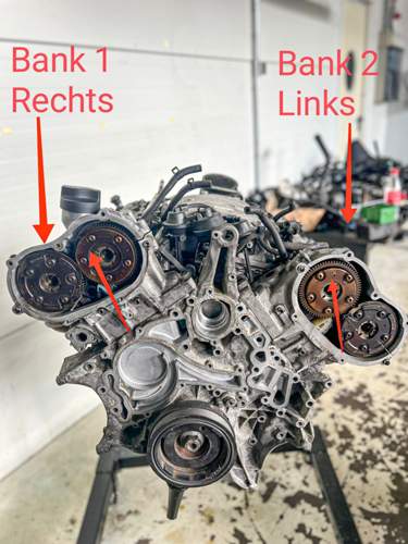

Mein W164 350 mit dem M272 Motor macht mich fertig.
Motor wurde überholt, nun Motorleuchte an.
Fehler 1208 Einlass Nockenwellensteuerung.
Sensor und Magnetventil schon quer getauscht, Fehler wandert leider nicht mit.
Steuerkette und Schienen etc alles neu, Motor läuft sauber und hat volle Leistung.
Bleibt ja eigentlich nur noch der Versteller über oder hat jemand noch eine andere Idee ????
In den Messwerten steht auch noch das er nicht Adaptiert ist.
Und Lambdasonde Bank 1 Stromkreis fehlerhaft zeigt er auch noch an.
Gruß Alex

Dann würde ich mal die Steuerzeiten Prüfen, ob die beiden Kreise der Nockenwellenversteller bei 305° OT Kurbelwellenrad mittig stehen.
Wenn nicht, wurden vielleicht die Versteller falsch montiert. Nockenwellensensoren scheinen ja in Ordnung zu sein.

Steuerzeiten kann ich ja durch die Bohrung der Sensoren sehen, richtig?
Kurbelwellensenor???? müsste der das nicht separat anzeigen als Fehler????
Themenstarteram 15. Mai 2023 um 14:32
Achso und Bank 1 ist ja rechts, also Beifahrerseite, richtig????

Genau. Aber Kurbelwellenrad muss auf 305 Grad stehen.

Was meinst du mit Versteller falsch montiert ????
Naja.... wenn irgendwas nur um einen Zahn versetzt wurde, kann es schon zu solchen Problemen kommen.
