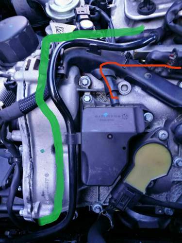

Schau mal hier unter der Metall Klammer ist ein 12-14 mm dicker Schlauch ist der auf der Unterseite eingerissen?
am 11. März 2020 um 18:18
über der Klammer! Wo JVT steht.

Da hängt doch eine "Schwarze Dose" am 5 Zylinder am ganzen Motor lang hinten kommt der am LMM raus.
Themenstarteram 11. März 2020 um 20:38
Prüfe ich mal morgen. Danke dir

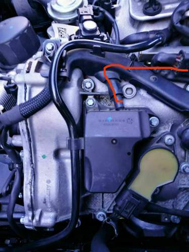

Genau, db-Fuchs meint die KGE, beginnt an der schwarzen Dose des Nockenwellendeckels Fahrerseite mit dem 14mm Gummischlauch zum Stutzen LMM, könnte Falschluft sein!
was mir noch einfällt, da ist vom Taktventil Tankentlüftung ein harter Formschlauch der ebenfalls im Schlauch der KGE mündet, auch auf Risse prüfen!
Hab an meinem alle Unterdruckschläuche schon vorsorglich getauscht, auch die Dose, ist zwar ein M272, aber gleiche Funktion!
Meint Ihr deisen hier, neben der Roten Linie?

Sieht beim 272 etwas anders aus aber ja!
am 12. März 2020 um 14:22
und wenn ist der auf der Unterseite eingerissen.
Der harte Schlauch (grün). Hat der beim M272 auch die Anpassung des Gemisses beim Leerlauf zu verantworten?

Ja, das ist der Schlauch vom Taktventil der Tankentlüftung!
