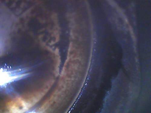

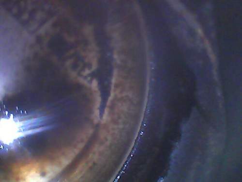

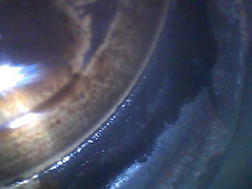

habe heute Zündkerzen gewechselt, dabei ist mir aufgefallen, dass eine der vier deutlich schwärzer ist (siehe Bild im Anhang). Der Wagen fährt jedoch ganz normal. Schwarze, trockene Zünkerze müsste ja ein zu fettes Gemisch sein, also Injektor kaputt, bzw. undicht? Habt ihr soetwas schonmal beim M274 Motor gesehen und wenn ja, was war es?
Die ZK waren jetzt den vorgeschriebenen Intervall von 3 Jahren drin, etwa. 15tkm. Sind originale MB Kerzen gewesen und wurden jetzt mit NGK SILZKFR8D7S ausgetauscht (wahrscheinlich genau die gleichen wie die original MB, da auch "Made in Japan").
C180 Vormopf, 65tkm
Danke fürs Lesen!

Der Ursache muss man auf den Grund gehen...entweder defekter Injektor oder defekte Zündkerze/Zündspule ...wenn du die betreffende Kerze einem konkreten Zylinder zuordnen kannst, lässt sich das ja schonmal durch quertauschen, dann wandert der Fehler mit, weiter eingrenzen.
Themenstarteram 10. März 2022 um 21:02
Ist der 3. Zylinder, also sollte ich jetzt die Zündspule von 2 und 3 mal tauschen, ein paar (hundert?!) km fahren und dann schauen, ob die Zündkerze im 2. Zylinder schwarz ist?
Falls ja, ist es die Zündspule.
Falls die Zündkerzen auf Zylinder 2 und 3. beide weiß sind, dann war es eine zumindest teils defekte Zündkerze.
Falls die in Zylinder 3 immer noch schwarz ist, wirds wohl der Injektor sein.

Mach das so, es ist eine effektive und billige Lösung.
Du solltest nicht nur ein paar Kilometer fahren, sondern wesentlich länger.
