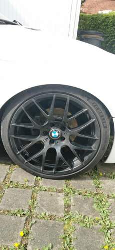

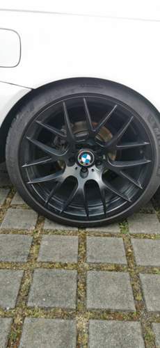

Außerdem hat der Wagen 19 Zöller Kreuzspeiche M3 E92 Gts Felgen drauf. Schleifen tut nichts und sitzt perfekt.
Die "sollen" auch eingetragen sein, aber natürlich sehe ich auf dem Schein dazu auch nichts. Überall irgendwie was von der Firma R.O.D GmbH 18 Zoll?
Oder lese ich es einfach nur falsch ab? Was sind das für Felgen?

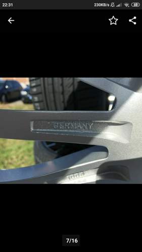

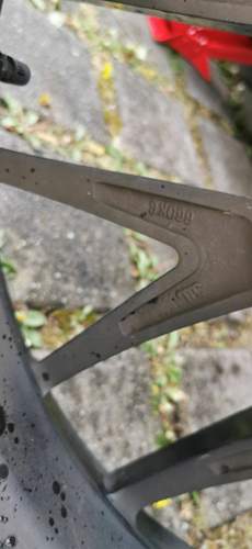

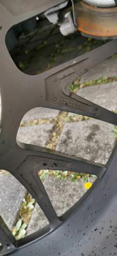

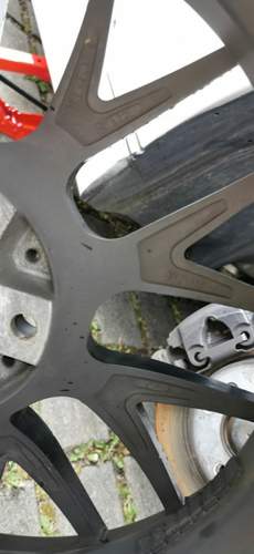

Ich kann auf den Felgen keine kba Nummer vorne finden, wenn ich die felge von hinten betaste, spüre ich Markierungen. Heisst die Tage wohl runternehmen und von hinten drauf gucken.
Hat jemand Erfahrungen mit den Felgen und woher bekomme ich evtl die Papiere? Gibt ja zig nachbauten, sei es alutec oder bbs, borbet mit Gutachten.
Wenn hinten etwas geprägt ist, sollte der TÜV es doch durch eine einzel Abnahme abnehmen, oder?

Einfach ein Rad Abbauen und von hinten ein schönes Foto machen

Hast du denn endlich mal ne Felge abgeschraubt und hinten reingeschaut?
Nur weil da ne BMW-Nabenkappe drinsteckt,ist das nicht automatisch Original BMW,was du da montiert hast.....
Ich hab bunte Rondell-Felgen drauf und die Nabenkappe ziert das BMW-Logo.....nur wirst du lange nach dieser Felge bei BMW suchen können....
Die im Fahrzeugschein aufgeführte R.O.D. Z 58 858 13T ist die Rondell 0058:
Klick
Die M3 GTS-Felge sieht so aus:
Klick

Themenstarteram 2. Mai 2021 um 9:25
Kann mich nur erneut bedanken. Jetzt weiß ich wie die r.o.d Felgen zumindest aussehen.
Auch wurde hinten ein m3 Optik esd verbaut (4 rohre).
Die scheinen im Schein in der Tat eingetragen zu sein unter "M 2x2 Auspuffendrohre hinten ESD Durchmesser 70mm, Länge 140mm"
Übersehe ich die Nummer? Würde die vorsichtshalber mal gleich mit abgleichen. Die 58858 gehört wohl zu den rod Felgen.
