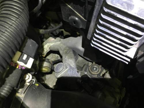

Guten Tag zusammen
Habe eine Frage da mein astra h 2.0T jetzt schon 210.000km drauf hat, wollte ich mein Getriebe Öl wechseln. 2L Öl von rowa habe ich mir schon besorgt. Jetzt zu meiner Frage wie viel Liter müssen den rein? Und vorallem wo genau ist die Einlass und ablass schraube hat mir vielleicht jemand Bilder.
Danke schon mal im voraus.

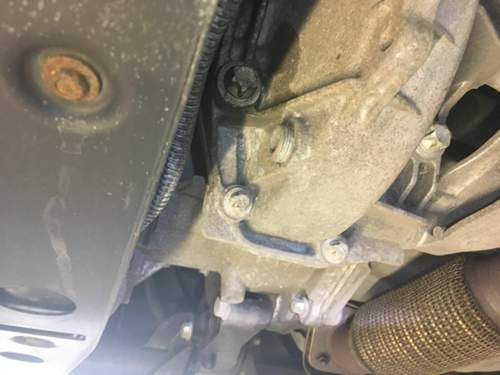

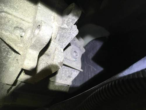

Ablaßschraube unten Fahrerseitig am Differential. 12er Innnensechskant.
Einfüllschraube oben vor dem Schaltturm. 10er Innensechskant.
Füllstandskontrolle ist vorn am Gehaäuse, ca. 10-15cm links vom Rückswärtsgangschalter. 12er Innensechskant.
2l werden nicht reichen. Füllmenge ca. 2,4l.
Auffüllen bis es an der Kontrollschraube raus läuft. Dann die Kontrollschraube wieder reindrehen und zuätzlich 200ml einfüllen.
