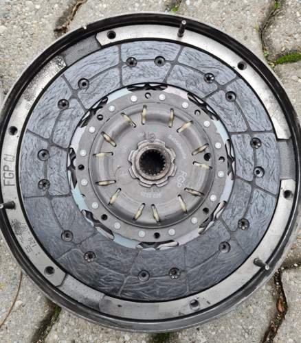

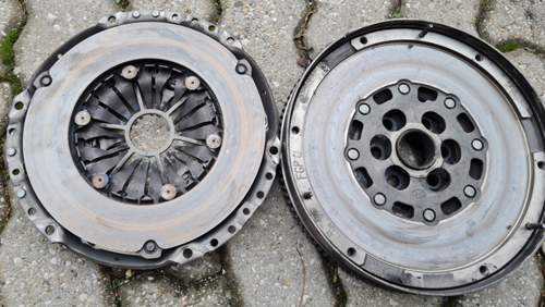

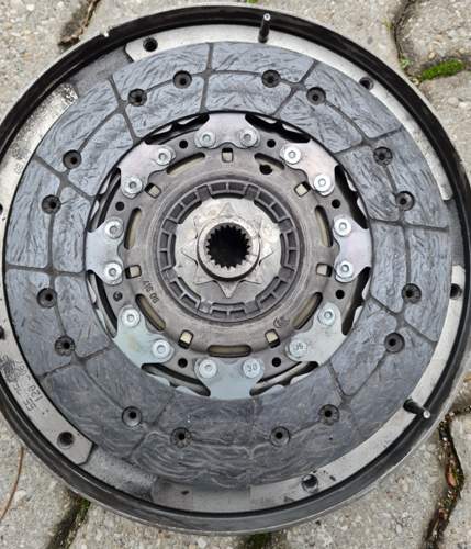

Nun ist es vollbracht!
Das Geräusch ist endlich weg und der Astra fährt definitiv anders!
Was wurde gemacht:
ZMS, Druckplatte, Schrauben, Kupplung und Ausrücklager (also Kupplungssatz) wurde erneuert.
Ob es am ZMS oder Ausrücklager lag, weiß ich nicht bzw. den Risiko wollte ich nicht eingehen. Sonst müsste man die doppelte Arbeitszeit zahlen.
Falls sich jmd. interessiert, für die Arbeit habe ich 400Euro bezahlt und die Teile 435€ also im Summe genau 835Euro!
(Die Bilder werden in kürze hochgeladen)
