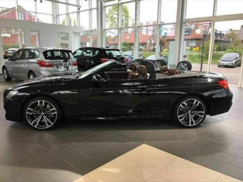

M343 Räder auf 650i F06
ich suche schon ewig habe aber keine eindeutige Antwort gefunden.
Hat schon mal jemand M343 Räder vom M6 (oder M5) auf einen 6er nicht-M verbaut?
Gerade die M6 Hinterräder mit ET19 Stelle ich mir schwierig vor.
Reifenwunsch wäre 245/285.
Danke und Gruß

Die Serien-Räder der M Modelle passen auch auf die nicht M Modelle Also M5 passt auf 5er und M6 passt auf 6er.
5er und 6er unterscheiden sich oft in unterschiedlicher Reifengröße und unterschiedliche ET - daher passen Räder vom M 6 meistens nicht auf die 5er Modelle und umgekehrt.
Räder der nicht M Modelle dürfen auf den M Modellen nicht gefahren werden
Also das halte ich für Blödsinn denn 10,5J ET 19 passt niemals am normalen 6er...ich hatte mit 10J ET 35 schon Probleme beim Eintragen und das trotz Gewindefahrwerk.
Die M6 Räder waren dann noch 22 mm weiter draußen, also absolut No Chance...
Ausserdem würde ich nicht 245/285 kombinieren wenn Serie 245/275 vorgesehen ist?!

Die M5 Räder mit vorne 9J ET 32 und hinten 10J ET 34 sollten passen, kommt aber auch auf die Tieferlegung an....
Meine 10J ET 35 habe ich mit 275/30/20 eingetragen bekommen aber nur mit Glück und der Tieferlegung, bin aber auch aus Österreich wo die Gesetze härter sind als in Deutschland...

Die M5 M343 Räder sollten dann passen:
9J x 20 ET 32
10J x 20 ET 34
Evtl. noch eine Spurplatte vorne und gut ist.
Leider sehr schwer zu finden. Die M6 Räder gibt es wie Sand am Meer - seltsam.
Gerade gemerkt, bei den M5 Rädern reicht die Traglast nicht aus - ich gebe auf :-(
