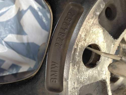

Ich denke schon das es eine originale Felge ist. Ich hänge mal ein Foto an.
Wenn Du meinst. Fakt ist allerdings, dass es keine M351 in 9 x 19 mit einer ET von 32 gibt.
Du kannst das sehr einfach überprüfen - auf der Originalfelge ist die Teilenummer von BMW eingegossen (36117842653). Allerdings kann dies nicht sein wegen der abweichenden ET.

Folgende Nummer ist eingegossen:
2284252
Themenstarteram 31. Mai 2015 um 17:05
Kann es sein dass das gar keine m351 ist? Sieht ihr dann aber verflucht ähnlich und wurde mir so verkauft. Evtl. ne Felge vom f10 M5?

In der Tat: Es ist die M408 vom M5 F10 - diese hat auch die Teilenummer 2284252.
