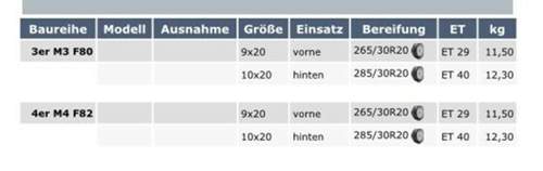

Guten Abend sportliche M Gemeinde,
weiß hier schon jemand(oder wie kann ich es rauskriegen) was die lieferbaren M3/M4 Felgen wiegen?
1.) BMW 513M 18 Zoll
2.) BMW 437M 19 Zoll
Danke für die Hilfe!
Nachdem jetzt genug OT hier kam und damit jetzt nicht jeder, den es interessiert, den Teilekatalog durchsuchen muss:
9x18 - 8,92 kg
10x18 - 9,44 kg
9x19 - 10,4 kg
10x19 - 10,6 kg

Im BMW-Teilekatalog (offiziell zugänglich) stehen auch die Gewichte der Teile drin. Ob diese so genauso sind, weiß ich nicht. Wäre zumindest mal ne Idee.
Oder bei der BMW-Kundenbetreuung nachfragen...
9x18 - 8,92 kg
10x18 - 9,44 kg
9x19 - 10,4 kg
10x19 - 10,6 kg

Laut der Herstellerhompage (Fuchs) sind die Gewichte aber wie folgt
9x19 - 10,0 kg
10x19 - 10,7 kg
Gruß Woody
