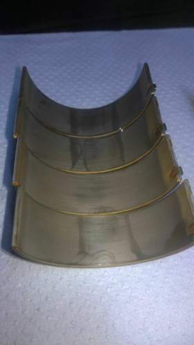

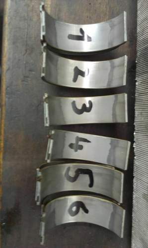

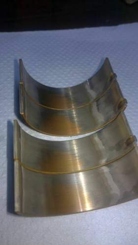

Einen Tipp noch: Guck dir mal die Lagerschalen an, die verschleißen leider auch recht oft; ggf. auch ersetzen. Und schau dir auch das Inkrementenrad an, das bricht gerne mal
Themenstarteram 9. Juli 2017 um 10:56
@Standi schrieb am 9. Juli 2017 um 12:47:57 Uhr:
Wenn du in der Lage bist die Teile günstig zu bekommen und auch selber einbauen kannst, macht es Sinn. Wobei man auch immer Kosten / Nutzen abwägen sollte...
Welche Lagerschalen meinst du denn genau?
Lagerschalen Kurbelwelle
Themenstarteram 9. Juli 2017 um 12:14
Die Lager der Kurbelwelle? Dass der M43 damit Probleme hat, wäre mir aber neu.
Dafür müsste dann außerdem noch das Getriebe raus, oder am besten gleich der ganze Motor.
Ich meine die Lagerschalen. Die Pleulstange ist auf dem Zapfen der Kurbelwelle "gelagert" mittels Lagerschalen. Einfach mal googeln...
Na das hat er doch schon geschrieben, daß er die Pleullagerschalen wechseln will....
Themenstarteram 10. Juli 2017 um 20:01
Genau, die Lagerschalen sind seit heute Morgen da, morgen folgen dann die Pleuelschrauben..
