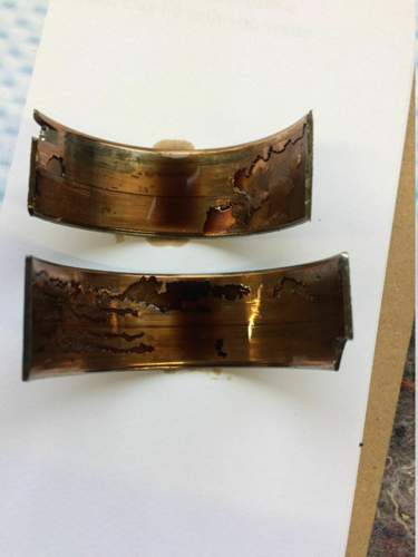

Seit einem Jahr hab ich ein Rasseln.
Wenn er kalt ist so gut wie garnicht.
Wenn warm, dann nur wenn ich Gas gebe bzw. beschleunigt wird ab 2500u/min oder wenn ich plötzlich vom Gas gehe bei konstanter Fahrweise.
DISA ist es nicht.
Vor 2 Jahren hat der Motor alle Dichtungen und Kette neu bekommen.

"Rasseln" eher Kette. Obwohl die M43 mit der Kette eigentlich nie was haben...und neue Kette noch dazu/trotzdem...
Mit def. Pleuellagern wärst kein Jahr mehr gefahren ;-)
Km-Stand ? Letztens hatte ein Bekannter mit 270.000 km Pleuellagerschaden...und ist trotz Geklapper einfach mal weitergefahren...er wollte auf der Autobahn nicht anhalten...Kurbelwelle tot...
Meine M40 Lagerschalen hab ich dagegen bei 550.000 km erst gewechselt, aber ich
-- fahr auch eher schonend
-- hör im E30 den Motor auch besser (Spötter sagen der E30 wär laut...hat also auch Vorteile )
-- kann so ein Geräusch auch eher beurteilen, ob bedenklich oder nicht (und fahr nicht einfach weiter, nach dem Motto : fährt ja noch !)

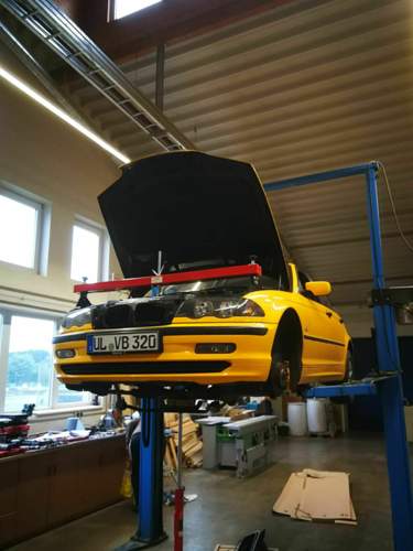

Ist halt recht viel Arbeit beim E46, weil das tiefe Ölwannenteil hinter der Achse liegt...

Anyhow, für mich hört sich das klar nach Pleullagerschaden an.

Eine Frage, wenn ich die Pleuellagerschalen tauschen lassen, kaufe ich dann nur die unteren oder oberen auch, also Nr 6 und 7 ?

Bei den Pleuellagerschalen bekommen haupsächlich die oberen Druck, bei den Hauptlagerschalen sind's eher die unteren.
Aber bei 20 €/Satz (KS) macht man die Pleuellagerschalen dann schon alle neu ;-)
(hab selbst ich als alter Sparfuchs so gemacht ! Aber die teuren unterschiedlichen von BMW wollt ich dann doch nicht reinmachen.)
Hauptlager hab ich aber dringelassen, und noch nichtmal angeguggt, die haben nämlich (so gut wie) nie was.
