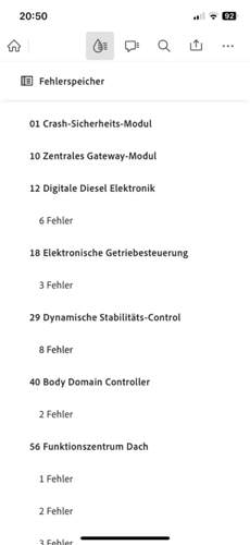

Gestern wollte ich meinen gebrauchten (BJ 3/2018, 62tkm) beim BMW Händler abholen, fahre paar Kilometer auf der Autobahn und unter Last blinkt auf einmal der Fehler bzgl Störung Antrieb/Leistungsverlust bzw Leistungsminderung auf. Mit dem Schraubenschlüssel Symbol.
Bin umgehend wieder zum Händler gefahren, die danach geschaut haben. Nach einer Stunde kam der Meister und sagte mir, dass sie den genauen Fehler noch nicht gefunden haben. Er baut aktuell keinen Ladedruck auf bzw. nicht genügend. Und es gebe noch was am NoX Sensor.
Was sagt ihr dazu? Wird das was größeres? Bekanntes Problem? Direkt vom Kauf zurücktreten.

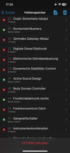

...ohne Fehlercodes (Ausdruck posten) lässt sich die Frage nicht beantworten.
Wenn der Meister sie nicht rausrückt oder schwafelt, ist Vorsicht geboten.

Die Werkstatt hat den Fehler gefunden. Es war der NoX Sensor. Dieser wurde getauscht, alles nochmal geprüft und Probe gefahren. Keine erneute Fehlermeldung. Jetzt bringen sie mir den Wagen und ich kann ihn endlich fahren. Hoffe, dass dies tatsächlich der Fehler war.
Das kann gut sein. Der NOx Sensor geht häufig kaputt.
Heute ist der gleiche Fehler wieder mehrfach aufgetreten. Bei starker Beschleunigung wird er umgehend angezeigt. Hat das Autohaus echt klasse repariert. Werde morgen das bei meinem BMW Händler vor Ort mal checken lassen müssen. Nochmal fahre ich keine 300km, damit sie das selbst „beheben“ können.
