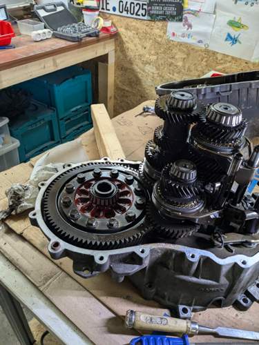

Servus.
Wie ist das möglich, dass mir das Differential verrutscht nachdem beide Antriebswellen ausgebaut sind? Normal dürfen sich die Zahnräder doch nicht weg drehen oder?

Wie meinst du das? Woher weißt du, dass das Differential verrutscht ist?
Hast du beide Wellen mal wieder rein gesteckt und an einer gedreht und geschaut, was die anderen macht?
sollte eigentlich nichts verrutschen???
Doch ich hab nen entscheidenden Fehler gemacht. Ich habe das getriebe ohne gesteckte Wellen gedreht. Dabei haben sich die 4 Zahnräder auseinander gedreht. Ich könnte mich Ohrfeigen. Ich weiß aktuell auch gar nicht ob die beiden umlenkungsräder noch an Ort und Stelle sind, da man den Aufbau nur erahnen kann ohne Explosionszeichnung. Jedenfalls lassen sich ohne Drehung die Zahnräder nicht mehr an die richtige Position schieben.
Imho kann sich da nichts "auseinanderdrehen": wenn du geradeaus fährst, dann stehen die Kegelräder oben und unten(in deinem Bild). In einer Linkskurve dreht das rechte Rad schneller als das linke, den Drehzahlunterschied gleicht das Differential aus - durch langsames Drehen der Kegelräder oben/unten...

Die kegelräder fallen OHNE GESTECKTE ANTRIEBSWELLEN in die Öffnungen rein, wenn das getriebe bewegt wird. Ist mir gestern so passiert.
Grund : ich habe seit Wochen ein extrem lautes Lagerbrummen vom dem ich dachte, es seien die kegelrollenlager des Differentials.
Ein radlager schloß ich aus, da ich alle vor 3-4-5 Jahren gewechselt habe und ich seitdem keine 30000km gefahren bin. Ein radlager brummt auch lauter oder leiser bei be oder Entlastung. Ok dachte ich, es könnte auch das hilfslager der rechten Antriebswelle sein, da die Wellen extrem heiß waren gestern nach meinem 16km Nachhauseweg.
Nur das Hilfslager lässt sich Einwandfrei leicht drehen.
Die bremsscheiben mitsamt radnabe ließen sich auch ungefähr gleich leicht drehen. Also muss es das getriebe sein dachte ich. Deswegen ließ ich den Motor ohne Wellen kurz laufen um zu hören ob es rauscht. Das war leider schon zu viel.
Letztendes hab ich links die bremse abmontiert und sie da, die linke radnabe ist nur noch Schrott. Ohne bremsscheibe merkt man auch richtig wir Rauh das radlager läuft.

So jetzt mal Butter bei die Fische. Nachdem ich das Zahnrad nicht mehr an die richtige Position bringe, hab ich mich dafür entschieden Motor samt getriebe auszubauen. Vorteil, der Zahnriemen kann gleich vernünftig mitgemacht werden. Und am besten auch gleich die wellendichtringe. Alles andere wäre ....

Sieht aus als wenn da was weggebrochen ist, die halbe Verzahnung ist da an einer Bruchkante sichtbar. Ich meine die Verzahnung für die Antriebswellen.
Ich habe mal versucht das auf dem Bild darzustellen was ich meine, der kleine Kreis ist die Verzahnung für die Welle und der große Kreis ist die Bruchkante?!

Ich werde, sobald das getriebe neuer dem Motor liegt , versuchen per kippen das Zahnrad zu positionieren. Große Hoffnung hab ich nicht, da es sich auch nicht per gebastelten Haken bewegen lässt. Es läuft nur im Kreis rum beim drehen an der anderen Antriebswelle.
