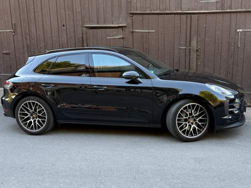

So, letzte Woche habe ich mir wieder ein Fzg mit Luftfwk gekauft (Macan).
Denke ich bekomme ihn Ende kommender Woche, werde ihn dann ca 25mm tiefer kalibrieren, das sollte passen und sind 10mm unter GTS Niveau wenn ich es recht in Erinnerung habe. Das geht noch ohne Komforteinbussen.
Die LK130 Distanzen passen leider nicht mehr (für die kleineren Winterräder), schade, liegen hier noch herum..
@Ray_S - Ist ja nun fast ein Jahr her, hast du deinen neuen GTS tiefer kalibriert? Und bitte wie oder mit was wenn du so nett wärst uns das mitzuteilen. LG
Hallo HK20,
es ist kein GTS geworden - aber ja, natürlich habe ich ihn tiefergelegt. Um 32mm, also 22 mm unter GTS Niveau.
Und aktuell Distanzen hi in 15mm verbaut (vorne folgt kommende Woche).
Wie? Man braucht Zugriff auf einen Werks-Tester, dann ist das relativ schnell erledigt.
Der schwarze M. ist meiner.
Zum Vergleich: Der blaue M. ist ein 32mm tieferer GTS, also nochmals 10mm tiefer als meiner und 42 mm tiefer als ein Serien Macan, vorne bereits mit Distanzen die bei mir noch fehlen.
