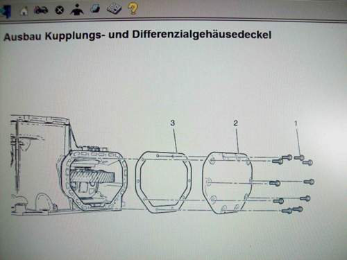

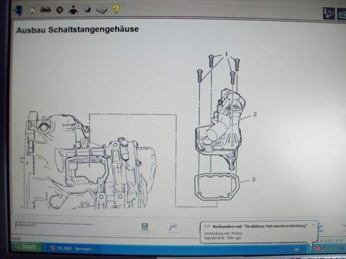

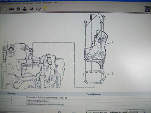

fahr das Getriebe warm, ( ca . 25 km ) schraub den Deckel ab,siehe Foto 1 und lass das Öl ab. Dann schraubst du den Deckel vom Schaltgestängegehäuse ab , von hier oben wird später das neue Getriebeöl eingefüllt ( Foto 2 + 3 ) . Foto 4
Kontrollschraube . Wenn das Öl die Kontrollschraube erreicht hat, ist der Ölstand O.K. Ein Vorteil dieser Aktion ist, Metallabrieb und Schmutzpartikel können so entfernt werden.
