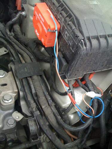

Habe mir auf Anraten meiner Audi-Werkstatt den Marderschutz Sensor 717 samt Nachrüstsatz 717z geholt und einbauen lassen (Kosten für Material bei EbaY
129€ für Hauptgerät + 39€ fürs Nachrüstset) Einbau bei Audi hat mich 50€ gekostet.
Direkt bei Audi kostet der Marderschutz mit Strom ca. 400€ (in Österreich)
Habe nun 9 Kontaktplättchen im Motorraum mit Strom!
angeblich das einzige was hilft (laut ÖAMTC, ADAC und ARBÖ)

ich hatte das leidige Marderproblem im vorigen Jahr. Der Spass hat mich auch ca. 200 Euronen gekostet. Ich hatte mich dann in diversen Foren informiert, hab gelesen von Hundehaaren, irgendwelchen Spray`s und natürlich von Ultraschallgeräten sogar mit Kontakten die man im Motorraum verteilt damit die einen Stromschlag austeilen.
Ich bin dann bei ATU gelandet und hab mir für € 36 so ein Ultraschall- Teil gekauft( laut irgendein Forum auch Quatsch) und ich muss sagen das Teil funktioniert. Seit dem Einbau ist kein Marder(keine Spuren im Motorraum) an den Schläuchen gewesen. Nicht mal mehr Spuren auf dem Dach.
Ich hab das Ding so angeklemmt das es ständig an ist, hab ein Kabel in den Sicherungskasten an einen dort noch freien Anschluss festgemacht und den anderen an die Masse angeschraubt. Den Kasten hab ich mit Kabelbinder an den Sicherungskasten drangetütelt. Das sieht nicht schön aus, aber soll`s ja auch nicht- es funktioniert aber.
