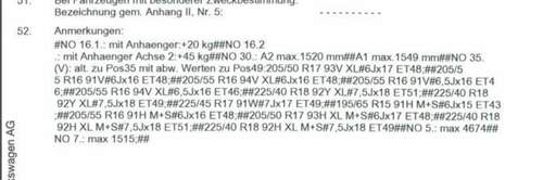

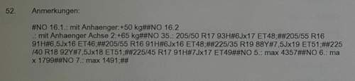

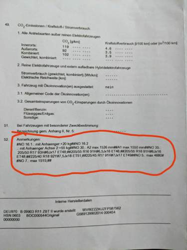

Nach intensiver Recherche habe ich widersprüchliche Angaben gefunden.
Bei den meisten waren die 225/45 R17 kein Problem, aber bei manchen standen sie nicht drin...
Bin mal gespannt wie es bei mir ist
I.d.R. Stehen sie nicht im CoC, wenn der Wagen auf GjR ausgeliefert wurde, was aber nicht bedeutet, daß man sie nicht montieren darf, wenn man sich um die Freigeba kümmert. Welcher Motor verbaut?
Themenstarteram 28. Juli 2021 um 9:55
Hab's vom Händler geschickt bekommen und es stehen ausschließlich die Reifen drin die drauf sind
Ist der 1.6er TDI
Jetzt muss ich die wieder runter nehmen und werde sie versuchen zu verkaufen, das mit der Einzelabnahne und Traglastbescheinigung ist mir zu viel Aufwand
Falls jemand vier 17" VW Madrid Felgen inklusive Reifen für 500€ haben möchte, gerne melden.
Mach dich doch nicht verrückt. Laß sie drauf und fahr zum TÜV. Frage dort nach, die haben alle homologisierten Rad/Reifen-Kombis für deinen Wagen vorliegen. Dort bekommst du die Info aus erster Hand.
Du darfst sie bestimmt auch nutzen, denn die Madrid war auch für deinen Wagen ohne Einschränkung bestellbar.
Hm, das habe ich noch nie gesehen beim Golf 7, dass dort nur eine einzige Rad-/Reifenkombi in der COC eingetragen ist.
