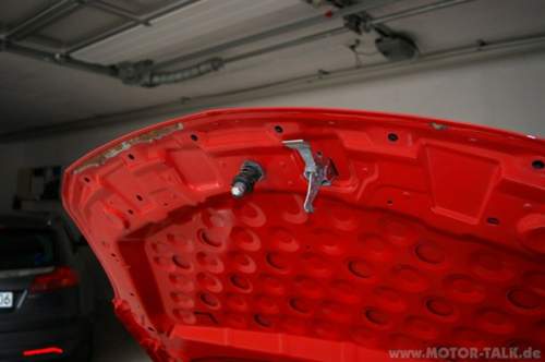

Hi da ich schon mehrere Mängel an meinem Corsa D GSI hatte wie zum Beispiel Kühler undicht beide hinteren Radlager defekt Fahrwerksfederbruch und heute habe ich festgestellt das auf der innen Seite der Motorhaube am Blechfals der Lack aufblüht weil es von innen nach außen Rostet wollte ich mal wissen ob es Leute gibt die ähnlich schlechte erfahrungen gemacht haben.Habe Corsa 8.08 als Werkswagen mit 2600km gekauft,Erstzulassung war 12.07 hab jetzt 70000km gefahren!Bin etwas entäuscht von Opel da es mein erster opel und sehr wahrscheinlich auch mein letzter war!

Ich fahre die Woche mal zu meinem FOH bin mal gespannt was er zu Rost an Haube sagt?Hab etwas bedenken weil ich die 60000er Inspektion nicht in Werkstatt gemacht habe das die sich rausreden wollen von wegen Sichtkontrolle uns so ich dachte das Opel die Rostprobleme aus den 90er im Griff haben dem ist wohl nicht so.
ich habe letzte Woche einen Corsa GSI (Bj 04/08) für meine Frau gekauft.
Gestern ist mir auch aufgefallen, dass es an der Motorhaube rostet.
Mal sehen, wie mein :-) damit umgeht...

Wegen dem Rost an der Motorhaube: Hatte ich bei meinem GSI (BJ 2008) auch!
Vorletzte Woche wurde über meine Opel-Werkstatt ein Kulanzantrag gestellt, der 3 Tage später von Opel positiv entschieden wurde! Heute habe ich mir das neue Teil einbauen lassen! :-)
