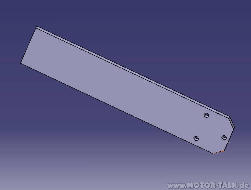

Hallo meine Lieben Volvo Fahrer + Fahrerinnen,
ich brauche die Hilfe von einem von euch, von einem - der das Werkzeug hat ... die Magnetkupplungsscheibe mit dem "Spezialschlüssel" festzuhalten, damit man diese abdrehen kann, dann Unterlegscheiben entfernen kann ... und alles wieder montieren.
Der Schlüssel, der in einem Dreieck angeordnet, die 3 Schrauben hat - womit man in die Löcher der anzudrehenden Scheibe greift.
Wer kann mir helfen, es sind Skizzen zum Selbstbau vorhanden - weiss ich. Leider bin ich zwar "Schrauber", hab aber keine Möglichkeit mir ein solches Werkzeug selbstzubauen.
Ausleihen, kann es abholen lassen, kann im voraus einen MIETPREIS zahlen und werd es gereinigt und ganz sicher HEILE wieder zurücksenden. Dauer, vielleicht 3-4 Tage .... BITTE .... wer macht mit???
Mit freundlichstem Gruß
Hinrich Fuchs
Hier der Selbstbauschlüssel mit Maßen o.G.
Gruss
PS.Habe leider auch keinen...:mad:

Hallo Hinrich,
eigentlich brauchst Du kein Spezialwerkzeug.
Ich hatte dazu 3 Stück große Schraubenzieher, einen Hammer und einen gekröpften 10èr Ringschlüssel.
Ich habe wohl eher eine brachiale Methode angewendet, aber der Erfolg hat mir Recht gegeben. Wir haben es bisher an drei verschiedenen Autos gemacht.
Also ich habe zuerst einen Schraubenzieher vorsichtig in den Spalt der Kupplung geschlagen, dann zentrale Schraube heraus gedreht. Anschließend immerwieder rundherum Schraubenzieher in den Spalt treiben, bis die Kupplung heraus geht. Ging immer relativ schnell. Wenn Du die Kupplung dann in der Hand hast, solltest Du auf den Rundlauf achten, wenn nicht o.k., dann in der Bohrmaschine/Drehbank, richten.
Der Einbau erfolgt dann ohne die Distanzscheiben. Ich habe nach mehreren Versuchen, beide weggelassen und es funktioniert bereis schon den 3.Sommer wieder.
Versuch es mal, es ist eine Fummelei, aber von oben (deshalb möglichst lange Schraubenzieher) geht es schon.
Schreib mal Deinen Erfolg.
Gruß, Bruno

Um ehrlich zu sein ... hatte ich die Mutter ja schon ab und war auch schon mit Schraubenziehern am Werk :-(
"Nix Erfolg" würd ich das Ergebniss nennen!
Aber ich kann es ja noch einmal probieren - dennoch, kann mir nicht einer mit dem Werkzeug helfen???
Gruss
Man kann die Magnetkupplung auch mit einem Handelsüblichen Schlüssel für einen Winkelschleifer (Flex) festhalten um die Mutter zu lösen. Hab ich selbst schon einige male so gemacht.
es geht ja weniger um das Gegenhalten beim Lösen der Befestigungsschraube, sondern um das Abziehen der schon gelösten Kupplungsscheibe vom Kompressor. Ich weiß, das geht auch anders, aber mit dem Tool ists einfacher und höchstwahrscheinlicher auch schonender, und sieht professioneller aus....
