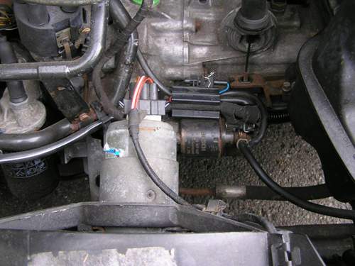

Hallo MT-Freunde,
an meinem Golf III 1,8l 75 PS AAM bewegt sich der Magnetschalter nicht mehr. Wenn ich den Magnetschalter (Klemme 50) direkt an die Batterie anschließe, fließt ein Strom von rund 6 Ampere. Die Wicklung ist also i.O.
Ich vemute, daß der Spulenkern im Magnetschalter festgerostet ist, denn der Wagen stand ca. 4 Monate und wurde in dieser Zeit nicht gestartet.
Nun möchte ich den Magnetschalter ausbauen, ohne den Anlasser auszubauen. Ist das möglich?
Ich möchte den Anlasser deshalb nicht ausbauen, weil ich über die Suchfunktion in Erfahrung bringen konnte, daß bei einigen Motortypen eine Befestigungsschraube des Anlassers auch im Zusammenhang mit der Motorlagerung steht.
Anbei ist ein Foto vom eingebauten Anlasser vom AAM.
Über zahlreiche Antworten würde ich mich freuen.
Viele Grüße
quali

Mach Dich nicht unglücklich und bau das Ding komplett aus.
Musst halt unter das Getriebe was unterbauen.
Vorher teste mal mit einem Starthilfekabel von Minus-Batterie zum Motorblock.
Peter

Wenns überhaupt geht, ist es auf jeden Fall eine üble Fummelei. Der Magnetschalter wird über drei Schrauben gehalten, deren Köpfe Richtung Motor zeigen. Ausserdem ist der Schalter, bzw. der "Magnetkern" in den Einrückmechanismus eingehakt. Den ein eingebauten Zustand auszuhaken stelle ich mir auch schwierig vor.
Ich schliesse mich Pit 08_11 an: Bau den Anlasser aus. Es reicht, wenn Du beim Ausbau einen Rangierwagenheber unter dem Getriebe ansetzt (Holzplatte o.ä. zwischenlegen) und mit Gefühl anhebst.
Wenn ich mich nicht täusche, sollte es auch kein Problem sein, nach Ausbau die Motorbefestigungsschraube wieder einzusetzen, so dass der Wagenheber nicht dauernd unter dem Auto stehen muss.
Hast Du es schon mit dem "Hammerschlag" probiert, sozusagen als Sofortmaßnahme?

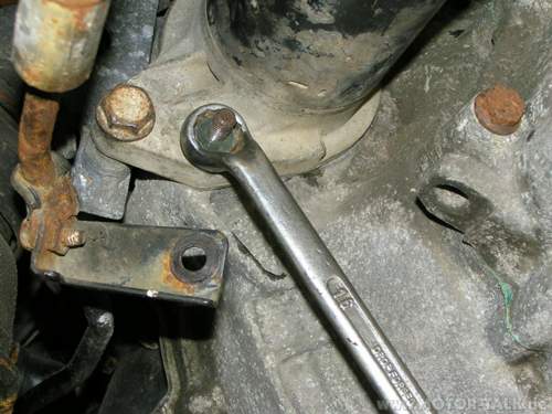

Hallo menschmeier,
vielen Dank für Deine ausführliche Antwort.
Die Methode mit dem "Hammerschlag" habe ich zuallererst ausprobiert. Leider ohne Erfolg.
Heute habe ich mir Befestigung des Anlassers im Motorraum angesehen (siehe Bilder), und bin auf Deinen und auf den Rat von Pit 08_11, zu dem Schluß gekommen, den Anlasser auszubauen.
Ist Dir bekannt, um vieviel cm sich der Motor etwa absenken würde, wenn man die entprechende Befestigungsschraube des Anlassers, die auch am Motorlager "hängt", herausschraubt?
Weißt Du, ob der Magnetschalter zerlegt werden kann?
Viele Grüße
quali
Ein weiser Entschluss.
Weiß ich nicht, weil ich es garnicht soweit habe kommen lassen und ich auch dringend davon abrate.
Wenn Du keinen Wagenheber zum drunterstellen hast, kannst Du auch ein stabiles Etwas (z.B. ein Rohr oder einen Vierkant aus Holz) zwischen die Kotflügel legen (Gummi drunter, damits keine Beulen gibt) und den Motor an den Ösen dort aufhängen (Kette, Seil oder sonstwas).
Zum Aus- und Einfädeln der Schraube(n) muß dann evtl. eine zweite Person den Motor mittels Hebel oder am Stützrohr etwas anheben, das sollte IMO möglich sein.
Ansonsten ist der Ausbau des Anlassers einfach:
1. Minusklemme an der Batterie ab
2. Linkes Vorderrad ab
3. Kabel vom Anlasser ab
4. Anlasser abschrauben.
Mit Selbsthilfebuch wirklich kein Akt. Das einzig Fummelige, auf das ich jedesmal wieder reinfall, ist das Lösen der Kabelführung (siehe Bild), die oberhalb des Anlassers eingesteckt ist. Grund ist, daß ich immer vergesse, in welche Richtung ich den Clip drücken muß, damit sie ausrastet aber auch das sollte im Buch beschrieben sein.
