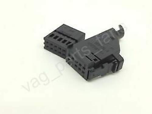

Bzgl der Nebelschlussleuchte bin ich jetzt auch weitergekommen. Wie es aussieht, hat der Umbauer eine Leitung direkt von Kontakt 7 des Lichtschalters nach hinten zur Nebelschlussleuchte gezogen. Steckverbindung T17L wurde übrigens einfach übersprungen, sodass im Endeffekt Kontakt 7 des Lichtschalters mit Kontakt 3 des Steckers T3d in der Heckklappe verbunden ist.
Auf die Idee wäre ich ehrlich gesagt nicht gekommen, da ich davon ausging, dass der Lichtschalter nur geringe Steuerströme aussendet und keinesfalls welche, die ne Nebelschlussleuchte direkt ansteuern könnten.
Jetzt möchte ich es aber natürlich richtig machen und alles korrekt verkabeln, sprich ein Kabel vom Lichtschalter Kontakt 7 zum Bordnetzsteuergerät ziehen und das Kabel, das aktuell vom Lichtschalter nach hinten zur NSL geht, könnte ich ja am vorderen Ende dann in den entsprechenden Ausgang des Bordnetzsteuergerätes stecken und hinten noch so anpassen, dass es nicht direkt zur NSL läuft sondern vorher noch über den Steckverbinder T17L geht. Kann ja sein, dass die Heckklappe mal ab muss, dann ist das so bestimmt wesentlich komfortabler.
Ein Problem habe ich dabei aber leider: wie zum Teufel kriege ich den Stecker des Lichtschalters geöffnet und anschließend die Adern aus dem Stecker?
Der Stecker sieht ja so aus wie im angehängten Bild. Da gehen ja die einzelnen Adern in den Quader, und der Quader wiederum wird in das größere Teil gesteckt und ich habe noch nicht herausgefunden, wie ich den Quader gelöst bekomme.
Würde mich über jede Hilfe freuen!
Vielen Dank schonmal.
