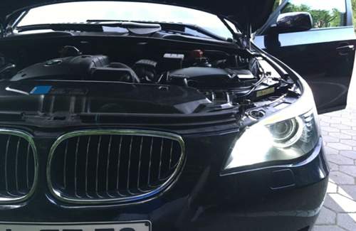

Hallo Liebe Mitglieder !
ich weiß ich weiß, es wurde schon zichmal über diese Thema gesprochen, aber alle Threads die ich bisher gefunden habe stammen aus 2009... aufjedenfall habe ich mir auf eBay diese LED ´s gekauft, um wie die meisten von dem Gelbton wegzukommen. Leider habe ich heute nach dem Einbau festgestellt, dass 1. die linke LED verzögert anfängt zu leuchten und 2., dass im allgemeinen diese sehr schwach leuchten trotz 8000k :S . Ich hatte eigentlich auf ein ziemlich helles weiß gehofft, welche auch im Tageslicht auffallen würden.....
Naaaajaa mann lernt aus seinen Fehlern und nach einer langen recherche bin ich auf die brenner von Mtec und Angelibright oder wie die heißen gestoßen... wer kann mir was empfehlen ?? bzw. gibt es gute alternativen ??
Danke euch jetzt schon.

Es gibt da keine Lösung.Die von Bemes123 sind auch nur Funzeln.
Das gleiche was Du hast.Mit nur einer LED kann man niemals die Lichtleistung erreichen wie beim Original.
Dafür schauen Sie bei Nacht gut aus.
Das Foto was da immer so doll ausschaut sind dann erstens LCI Scheinwerfer und natürlich gut bearbeitet.
Darstellen kann man alles.
Außerdem erreichen nicht mal LCi´s die Lichtleistung von dem neuen F10.
Da gibt es keine schöne Lösung.
Mfg soare

Ja beim LCI wäre dann noch xenon möglich,aber da geht dann die dimmung nicht mehr.Und ich weiß nicht ob es dann nachts irgendwen blendet mit den Xenon´s.
mfg soare

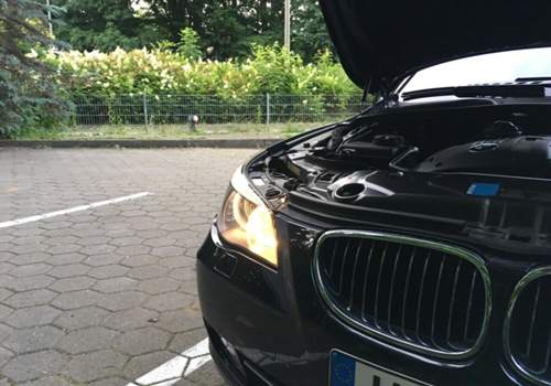

am 24. März 2011 um 18:57
Hallo beim LCI ist es ja auch so, dass es beim TFL nicht gedimmt wird.
ich hab gelesen das man die Wattanzahl erhöhen kann und somit die Ringe heller leuchten.
hab mal ein Vergleich gemacht:
1. Bild mit normalen Standlicht und 2. Bild mit TFL
