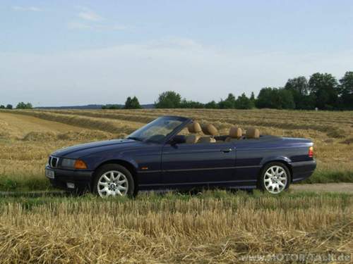

Für dich natürlich nicht,daher eine kleine Aufklärung:
ALLE E36 haben,egal ob mit Serien- oder M-Sportfahrwerk,vorn wie hinten unterschiedlich viel Luft um das Rad im Radhaus (ich häng dir ne Seitenansicht meines Cabrios mit Serienfahrwerk an,da sieht mans sehr gut).Hinten immer weniger als vorn und das ist IMMER deutlich sichtbar!
Bei einem Fahrzeug mit Serienfahrwerk noch mehr als bei einem mit M-Sportfahrwerk.
Beim verlinkten Fahrzeug ist diese Luft ums Rad herum nahezu gleich,also ist die Kiste vorn tiefergelegt und hinten angehoben worden oder nur vorn tiefergelegt.
Denn gerade das Cabrio hängt hinten besonders beim M-Sportfahrwerk optisch schon etwas in den Federn.Macht aber fahrdynamisch überhaupt nix aus.
Dürfte beim verlinkten Fahrzeug auch nur per anderer Federn erreicht worden sein,ein anderes Fahrwerk hängt sicher ned drin.Mit VIEL Glück vll. neue Dämpfer.....bezweifel ich aber.....

Cimg9592a
