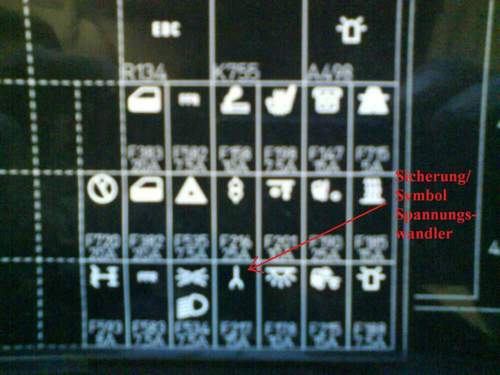

Der Sicherungskasten ist auf der Beifahrerseite im Fußraum nach vorne hin. Ablagefach öffnen und 2 Verriegelungen oben und 2 unten um 90° drehen. Abdeckung abnehmen. Auf der Innenseite ist die Legende zu finden. Nochmals 2 Verriegelungen verdrehen und den Sicherungeskasten oder auch ZE (Zentralelektrik) genannt herunterklappen. Sollte so aber auch in der Bedienungsanleitung von MAN stehen.
Das wäre die Sicherung
Bild #209933262
@Benjo96 schrieb am 4. August 2020 um 13:56:02 Uhr:
... also der Zigarettenanzünder, kein Strom mehr. ...
Bei den neueren MANs ist wohl ein Spannungswandler verbaut,...
Für den Zigarettenanzünder ist nie ein Spannungswandler ab Werk verbaut.
2 Plätze da drüber ist für den Zigarettenanzünder.
am 5. August 2020 um 6:07
Die Sicherung F158.

Sicherungen sind okay, war tatsächlich die 158 unterm Handschufach, wenn auch anders abgebildet als hier. Wir haben zwei Dosen verbaut, beide Sicherungen haben Durchgang. Merkwürdig ist, der Mittenkontakt, also Plus, hat keinen Durchgang zum Steckplatz der Sicherung, aber nach Masse. Denke da ist irgendwas in der Verkabelung falsch, auf der anderen Seite, wäre es ein Kurzschluss, müsste ja eine Sicherung ausgelöst haben. Und bis vor zwei Monaten hat es Jahrelang funktioniert. Hat irgendwer rumgebastelt?
