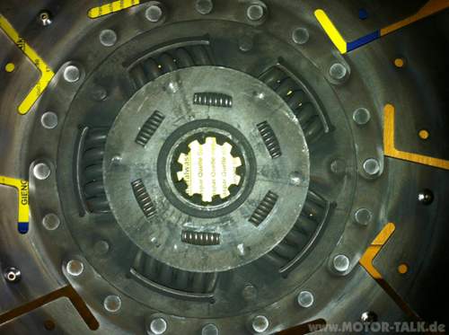

ich habe einen MAN L2000 8.108 aus Baujahr 94.
Bei dem LKW sitzt das Getriebe fest, es ist ein Gang eingelegt, der 3. oder 4. Gang, der aber nichtmehr rausgeht. Der Schalthabel lässt sich zwar frei bewegen, jedoch bleibt der Gang im Getriebe fest.
Beim Schalthebel kann man auf den ersten und zweiten Gang schalten und man hört auch das sich etwas bewegt im Getriebe, jedoch bleibt trotzdem der 3. oder 4. Gang im Getriebe obwohl am Schalthebel der 1. oder 2. eingelegt ist.
Jedoch lässt der Schalthebel sich nicht weiter nach rechts bewegen, um in den 3. 4. 5. bzw Rückwärtsgang zu schalten.
Hat hier jemand eine Idee, was ich schauen könnte bzw ob ich das Getriebe aufmachen soll etc.
Besten Dank

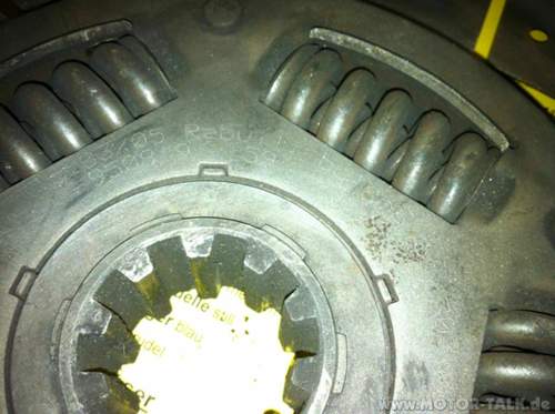

Mit der neuen Box von MAN hat wieder alles ein Tag funktioniert. Nach allerdings einem Tag saß dass Getriebe wieder fest.
Die intelligenten haben dann mit eingelegtem Gang (wahrscheinlichem Rückwärtsgang) ca 3 km und getretener Kupplung abgeschleppt.
Jetzt ist der Gang wieder raus , alle Gänge lassen sich butterweich schalten. Aber bei einlegten Gang wird bei Kupplung loslassen keine kraft auf die Kardanwelle überragen.
Wenn man in Rollen lässt, dreht sich die Kardanwelle aber im Getriebe dreht sich kein Zahnrad, soweit man von oben bei demontierter Box sehen kann.
Ich hoffe ihr könnt helfen.
Besten Dank

Selbst wenn es alle Lager im Getriebe zerlegt hat, ein Kraftschluss müsste da sein, aber mit entsprechenden Geräuschen beim Fahren. Ob man wirklich auf der Rolle im Getriebe etwas drehen sehen kann weis ich nicht. Es gibt eigentlich nur 2 möglichkeiten, entweder ist eine Welle im Getriebe abgeschert, warum auch immer, oder es hat beim Abschleppen die Kupplung zerlegt, was ich eher vermute.  Aber das in keinem Gang ein Kraftschluss da ist ist komisch, wir haben schon 7,5 Tonner mehr wie 3km ohne abgeschraubte Kardanwelle abgeschleppt, und da lief zum Teil der Motor auch nicht, und die Getriebe laufen alle noch, ohne Geräusche und Lagerschaden. Wenn man die Kardanwellenschrauben nicht auf bekommt bleibt ja fast nichts anderes übrig.

Es kann beim Abschleppen das Getriebe nicht beschädigt worden sein. Ein 5 Gang Getriebe hat keine Ölpumpe und kann somit, genau wie ein Pkw mit Schaltgetriebe, beliebig geschleppt werden, ohne das die Gelenkwelle ausgebaut wird. Das einzige was passieren kann bei getretener Kupplung und laufenden Motor ist, das sich das Ausrücklager der Kupplung zerlegt.
evtl. mal über nen normalen Kupplungsschaden nachgedacht!???
der Fehler "Gang sitzt fest" war evtl eine nicht trennende Kupplung???
nur so eine Vermutung...
