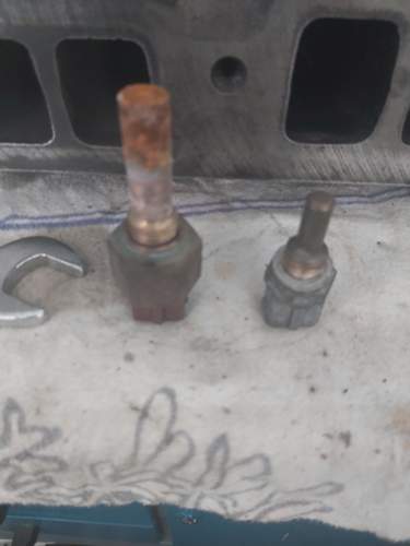

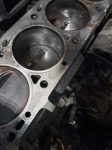

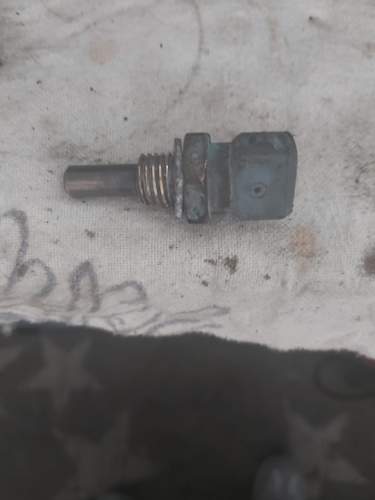

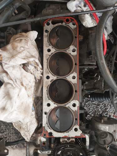

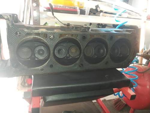

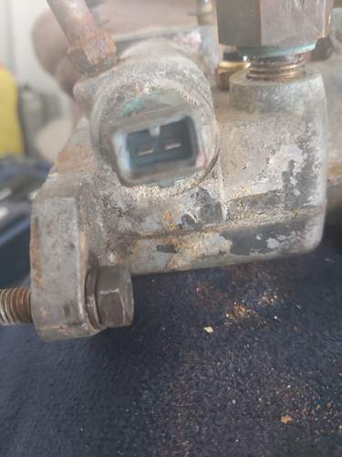

Habe genau das gleiche Problem mit meinem Manta b 2,0l . Habe auch schon die Wasserpumpe und Thermostat sensor getauscht. Das Thermostat habe ich mal draußen gelassen, trotzdem wird er zu Heiß. Hast du es an deinem Manta hinbekommen.
Gruß Jörg
