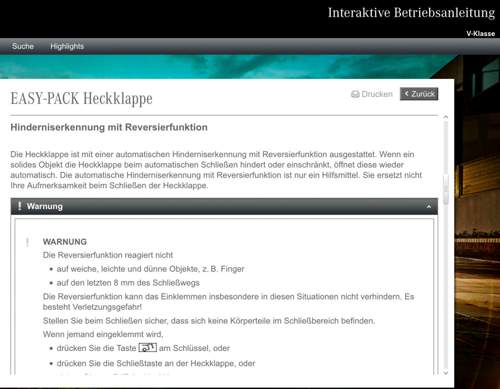

Hallo zusammen mich würde mal interessieren ob bei euren Marco Polo die Heckklappe ebenfalls bei Widerstand nicht stoppt. ich habe versucht diese Tür festzuhalten selbst mit zwei Händen keine Chance.da ich nun immer meine Hunde hinten drin habe kann es schon mal sein dass die Kollegen zappeln und da ist schnell mal eine Pfote in der Tür oder ein Stück Schwanz. bei meinem vorigen Mercedes genügte ein ganz kurzer Widerstand und der Deckel stoppte sofort.

Bei Überlast stooped Klappe sofort. Zum Händler und reklamieren.
Die Antriebseinheit des Heckdeckels muss wegen des hohen Gewichts der Klappe (ggf. auch noch mit Fahrradträger) mit hohen Kräften arbeiten.
Da wäre es naiv zu glauben, dass wegen eines Stück Schwanzes alles gleich stehen bleibt...!

Die Elektronik misst meist den Abfall der Geschwindigkeit und vergleicht ihn mit Sollwertfenster.
Ein "harter" Gegenstand in der Mitte der Bewegung ist leicht zu erkennen. Ein paar Schwanzhaare in der Schließphase gehen im erhöhten Kraftbedarf der Gummidichtung unter.
Wobei ich meine Heckklappe mit sanftem Kraftaufwand jederzeit stoppe... wenn das nicht geht, dann Werkstatt fragen.
Auf der anderen Seite eine mit Schwung zugeworfene Heckklappe stopped auch nicht wegen 3 Schwanzhaare...
Kann mir vorstellen, dass der robuste Kettenantrieb hinter der D-Säulenverkleidung was kaputtreißen kann.
Die korrekte Funktion der *Reversierfunktion* steht in der interaktiven Bedienungsanleitung der V-Klasse unter Öffnen und Schließen oder im Screenshot.

Wer den Öffnungs- oder Schließvorgang unterbrechen möchte, drückt den rotbeleuchteten Knopf...!

Der technische Hintergrund dieser Reversierfuntkion würde mich schon sehr interessieren.
Wenn ich das richtig verstanden habe, hat die Klappe eh nur beim Schließen eine Sicherheitsabschaltung und laut Anleitung ja auch nur feste Gegenstände. Es wird ausdrücklich darauf hingewiesen, dass Finger und ähnliches nicht erkannt werden.
