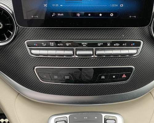

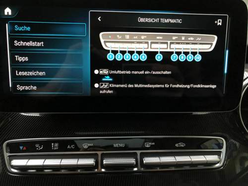

bei meinem neuen Marco Polo mit MBUX habe ich im Klimabedienteil nicht mehr die REAR-Taste ab Werk verbaut gehabt (wie bei meinen vorigen Marco Polos ohne MBUX...), obwohl ich die Heckklimatisierung als Sonderausstattung gewählt habe. Da ja beim Marco Polo wegen des Klappdachs die separate Bedieneinheit für die Heckklimaanlage fehlt (man dankenswerter Weise dennoch den gleichen Aufpreis zahlt wie bei einer normalen V-Klasse, die diese Bedieneinheit hat...), konnte man die Einstellung der Klimatisierung im Fond nur umständlich über die Menü-Taste im Klimabedienteil und dann per Touchscreen ansehen / ändern.
Da die Bedienungsanleitung (sowohl Papier als auch Online) diese Taste anzeigt (Taste 10 - siehe Anhang), habe ich dies reklamiert. Und siehe da: Das neu bestellte Klimabedienteil hat die Taste nun.
ABER: Leider hat die Werkstatt diese nicht aktiviert bekommen, so dass ich nun immer noch den umständlichen Weg gehen muss (es gibt nichtmal eine Sync-Funktion für den Fond!!!). Der Werkstatttermin ist nun 4 Wochen her - seitdem nichts mehr gehört.
Frage: Habt ihr auch das Problem bei MBUX in Verbindung mit der Heckklimatisierung?

Bei mir sieht das anders aus, drücke einfach auf A/C (die Taste hast Du auch) und schon kann ich die Fond-Temperatur im MBUX einstellen. Umständlich finde ich das jetzt nicht.

Die AC-Taste hat bei mir nicht diese Funktion, habe vorne auch nur die "kleine" Tempmatic und nicht die Thermotronic, wie Du. Kannst Du denn nach Drücken der AC-Taste auch über die Tasten des Klimabedienteils direkt Temperatur und Lüfterstufe für das Fond einstellen, oder geht das nur über den Touchscreen?
Teste ich mal morgen aus.
Das ist doch eigentlich ganz schnell zu erreichen. Einmal auf die "Menu" Taste in der Mitte drücken und "Fond" wählen. Finde ich jetzt sehr schnell zu erreichen. Sync Funktion gibts nur bei der Klimaautomatik.

Zunächst geht diese Antwort an meiner Frage vorbei. Die wäre, was der richtige Auslieferungszustand ist? Denn in der Betriebsanleitung, wie ich schon geschrieben habe, ist die Rear-Taste auch beim MBUX aufgeführt.
Sollte die Bedienungsanleitung falsch sein, finde ich nicht, dass das für eine häufig genutzte Funktion "schnell zu erreichen ist". Für mein Verständnis findet hier eine sukzessive Verschlechterung der Bedienbarkeit statt. Bei meinem 639er Marco Polo hatte ich noch eine Bedieneinheit mit Anzeige an der Dachbedieneinheit, beim 447er vor MBUX ist diese Bedieneinheit beim MP nicht mehr verfügbar, sondern man muss die Temp-Einstellung über die Rear-Taste aufrufen. Jetzt mit MBUX muss ich eine Taste drücken und dann noch im Touch-Screen auf Fond drücken. Die Ablenkung während der Fahrt steigt dadurch unnötig an!

Finde dies auch etwas verschlimmbessert, aber wenn Du an der Fondeinstellung häufig ändern willst, leg Dir dafür einfach einen Favoriten im MBUX an.
