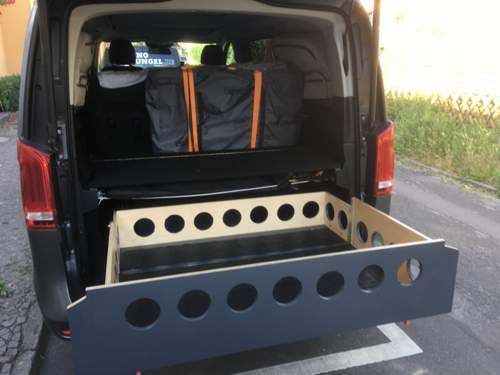

Im Dezember 2020 habe ich die Enter-Taste gedrückt und einen gut ausgestatteten MPH 250D 4matic mit Airmatic und dem Landstromanschluss bestellt. In 2021 sind wir zu zweit mit einem, bei Andre Hoffmann, gemieteten Marco Polo knapp 4 Wochen durch Norwegen getourt. Auf der Tour haben wir die ersten Erfahrungen auf „engem Raum“ gesammelt; hat prima geklappt. Im September 2021 konnten wir unseren MPH „fast“ vollständig in Gießen abholen. Gefehlt hat Presafe und die Klappfunktion der Heckkamera. Das Steuergerät für die Klappfunktion ist nachgerüstet worden. Nun gingen die Überlegungen für die Campingausbauten los. Die zwei Nutzungen „Camping“ und „Alltag“ sollten mit möglichst wenig Aufwand gewechselt werden können. Ich habe zunächst bei allen Firmen, die Einbauten anbieten, recherchiert aber immer hat etwas gefehlt…. Also selber bauen. Was sollte alles eingebaut werden? Da wir keine Heckküche wollten kam das Küchenteil hinter den Fahrersitz (schade um die Drehfunktion). Die werksmäßige Heckablage mit Bettverlängerung flog raus (steht jetzt im Keller rum und ist zu verkaufen). Dafür kam ein Heckauszug rein. Als Campingmöbel musste der Crespo Satz (Tisch 100x60cm und zwei Klappsessel) verstaut werden.

Der Heckauszug
- Im Alltagsmodus (TxBxH) 600x1100x340mm
- Im Campingmodus kann der Kasten um 300 mm verlängert werden, die Verlängerung hat dann eine
Höhe von 250mm da die Schlafbank darüber klappt, die Kopfstützen bleiben dann zu Hause
- Die Ablage ist klappbar, aber mit den ordentlichen Beschlägen, die nach jeder Rastung wieder frei
gehen
- Unter der Ablage finden die Verdunklungsmatten von Projekt X Platz

Heckauszug 900 mm
Auszugsverlängerung 300 mm
Klappbare Front
