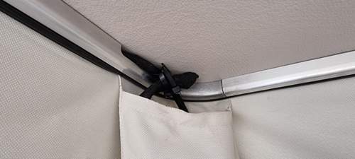

Hättest du das Kabel nicht auch bei der Kofferraumklappe ohne Bohren ins Fahrzeug bekommen so bietet es zB Marco Polo MyLife an?
Vor allem die Führung des Spiralkabels ins Fahrzeuginnere gefällt mir gar nicht. Das wird bestimmt klappern bei bestimmten Windverhältnissen.
Außerdem zerlegt er das halbe Auto und dies ist völlig unnötig.
Bei mir geht das Kabel direkt in die Tasche im Fussraum des Bettes, dort wo auch die Kabel der beiden Bettleuchten und des Schiebedachs ins Auto gehen.
Ich habe nur das Heckrollo und eine Abdeckung unter der Matratze ausbauen müssen (zwei mal zwei Schrauben) und das Kabel über den Dachstaukasten und durch/hinter den Kleiderschrank geführt.
Hier mal die zwei Bilder zum Vergleich. Auf dem Bild ist alles was man sieht.
MPMylife
Meine Kabelführung
