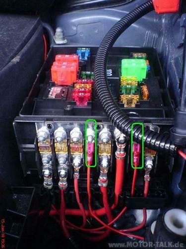

Hallole ...
Da die " kleinen Nager " auch schon hin und wieder ihren Spaß mit meinem Touran hatten ...
Ich hab 2x den Ultraschall Marderschreck M 2500 drin . Die sollen ja auch Stereo - Sound haben :D
Ist ja auch nur eine schnelle und einfache & preisgünstige Lösung .
http://shop.ebay.de/i.html?...
Siehe Pic .
Die zuvor zerfetzte Dämmmatte hab ich natürlich später noch ausgetauscht , kostet ja nur ca. 20 € .
Hermy

Hallole ...
Nonsens ... eine ausführlichere Antwort wäre schon wünschenswert .
... zudem ist dein " Mardersicher " eine Kombi aus Ultraschall + Hochspannung .
Was wirkt da jetzt besser ? Oder hast du den Ultraschall deaktiviert ?
Hermy
Von Mardersicher gibt es zwei Ausführungen. Eine mit (Mobil) und eine ohne Ultraschall (Active)
Was auf Dauer wirkt, ist der Stromschlag.
Eine Wirkung von Ultraschall zum Zwecke der Vetreibung von Lästlingen wie Mardern ist bisher wissenschaftlich nicht nachgewiesen.
Cya
