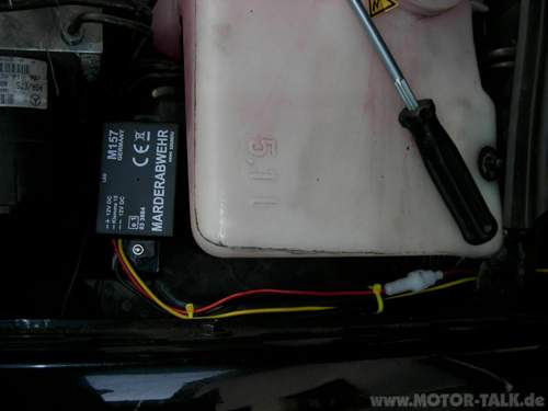

Sers Leute,
Ich will in meinen W202 C220 BJ. 1995 einen Marderschutz (Piepser) einbauen, in der Anleitung steht ich soll den Piepser direkt an die Batterie anschließen, jedoch ist meine Batterie im Kofferraum und der Piepser soll in den Motorraum.
Kennt jemand einen Abnehmer (bitte mit genauer Beschreibung wo dieser sich befindet) der sich im Motorraum befindet der wenn die Zündung aus ist auf Plus geschalten ist?
PS: Ich weiß das es eine Klemme 15 gibt jedoch weiß ich auch nicht wo diese sich befindet.
LG.
HydroxXx

Ich habe im Sicherungskasten vorne die Sicherungen 16 (Dauerplus - ESP - hab ich nicht) und 23 (Zündplus - Handschuhfachbeleuchtung) angezapft. Ist aber ein Mopf, ich kann nicht garantieren dass die Belegung 1995 schon identisch war!
Habe das "sauber" gelöst mit Flachsicherungsabzweigern, separaten Sicherungen (nicht wirklich notwendig und da ich keine 0,5 oder 1A da hatte, mit 5A eh überdimensioniert), Kabel durch die Auslassdichtungen geführt. Masse vorne von einem vorhandenen Schraubanschluss unterm Wischwasserbehälter. Mit Material- und Werkzeugbeschaffung sowie Ausmessen und Fotos 1,5 gemütliche Stunden.
Allerdings ist "Plus bei Zündung AUS" wirklich selten und mir nicht bekannt... mein Piepser brauchte das Gegenteil.
Du könntest jedoch mal bei der Alarmanlagensicherung messen.
Dscn8737-1600
Dscn8738-1600

Hat dein Piepser denn nur 2 Anschlüsse? Das wär ja geradewohl doof.
Meiner ist nämlich immer am Strom, wird aber bei aktivierter Zündung (dafür Klemme 15) deaktiviert. Was den gleichen Effekt hat wie das, was du versuchst.
Themenstarteram 24. August 2014 um 19:35
Nein der hat 3, der 3. ist fürs Zündschloss, aber an dem will ich lieber nicht rumfummeln ^^
:rolleyes:
Dann kannst ihn doch exakt so anschließen wie ich...
Zündung (Zündschloss... Klemme 15...) ist dabei genau genommen gar nicht mal notwendig, außer du möchtest unbedingt, dass er während der Fahrt aus bleibt. Da das Ding aber nicht annähernd so viel Strom frisst, dass das dir die Batterie leersaugen könnte, ist das mehr ein "nettes Feature". Also such einfach Dauerplus (und Masse) und gut is.

Moin,
Dauerplus kannst du wunderbar an der Stelle abgreifen:
Das schwarze Kästchen unten..
Das Bild ist vom CLK - sollte beim C genauso aussehen.
Bei mir siehst du den Anschluss Dauerplus für die Standheizung (Sicherung darüber...)
