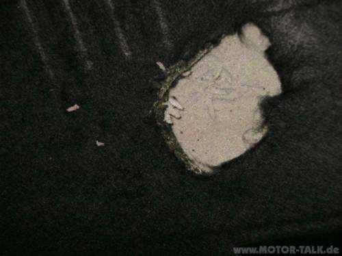

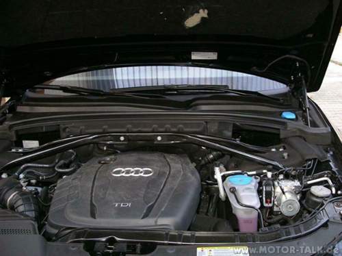

Hallo an alle!
heute musste ich zum ersten mal den Scheibenwaschmitteltank füllen und habe festgestellt, dass auf der Motorabdeckung Marderspuren waren. Es war dunkel auf dem ATU Parkplatz und ich habe erst später gesehen, dass der schei... Marder ein großes Loch in der Matte gefressen hat, die unter der haube befestigt ist.
Sofort wieder zu ATU und eine Dose Spray gegen Murder gekauft. Laut Anleitung muss man das Zeug jede Woche unter der Haube einsprühen.
Gibt es was besseres als Spray? Wo man nicht jede Woche was machen muss? Gibt es überhaupt ein Universelles Rezept gegen Marder?
Und weiß jemand was man in solchen Fällen machen soll? Soll man das Auto bei Audi checken lassen? Der ATU Mitarbeiter meinte, dass so eine Matte 40 bis 300 EUR kosten kann, je nach Modell. Blöderweise habe ich Teilkasko mit SB 150 EUR. :-(

Die Dämmmatte unter der Motorklappe kostet einschl. Befestigungsclips knapp 50 € bei Audi. Ich habe auf ein Selberreparieren verzichtet, da der Preis akzeptabel ist. Bei mir war ein bierdeckelgroßes Loch drin, aber keinerlei Krümel, es muß also schmecken. Kabel schmecken meinen Mardern nicht, dafür aber die Dämmmaterialien, z. B. Fraßstellen an der Stirnwandverkleidung, deren Reparatur aber aufwändiger wäre.
Ich sprühe keine Motorteile ein, da das Zeug klebrig wird und die Marder den Geruch mit der Zeit akzeptieren, ebenso stört sie das Betreten des Motorraumes über einen störrischen Hasendraht nicht mehr, wenn sie sich dran gewöhnt haben.
Im übrigen ist der hauseigene Marder nicht gefährlich, sondern nur ein fremder, der den Geruch eines anderen wahrnimmt und dessen Revier zerstören will. Daher sollte man alle Markierungen des Marders sorfältig entfernen, bevor man eine Maßnahme ergreift. Es gibt hier noch einen anderen älteren Maderthread.
MfG CS

Ich bin bei LVM und habe unter anderem teilkasco mit SB 150 EUR. Ich habe gerade extra gefragt ob die Kosten für diese blöde Dämmmatte übernommen werden. Mein Versicherer meinte, dass alles bis 150 EUR muss ich selber bezahlen :-(
Ich werde jetzt die Versicherung auf ohne SB ändern.
Bei AUDI habe ich jetzt für Morgen einen Termin. Es wird auch untersucht ob nicht eventuell noch etwas beschädigt ist. Mir wurde auch ein Ultraschall Gerät Marke MarGo angeboten, 85 EUR inkl. Einbau. Ist es was gutes, kennt jemand diese Marke?

Jetzt hat auch mein Hausmarder zugeschlagen. Gut, dass ich grundsätzlich keine SB bei der Teilkasko nehme. Meine Versicherung, die GVV, bezahlt die Schadensbehebung... :D
Motorraum
Loch-in-daemmung
Ich habe am Wagen mehrere Marder-Schäden.
Habe mich auch gefreut, dass ich eine Teilkasko ohne Selbstbeteiligung habe.
Z. B. Dämmatten werden nicht ersetzt!
Die Kosten für einen Leihwagen werden von der Versicherung auch nicht übernommen!
Also nicht zu früh freuen.
