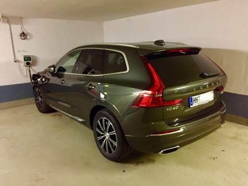

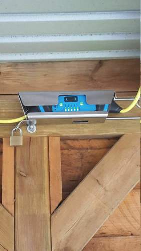

In den Bildern anbei das 8 m Ladekabel von Volvo mit der Edelstahlhalterung von Volvo für die Wand. In meinem Fall ist es nicht das Schuko auf Typ2-Kabel (14A), sondern das CEE blau Kabel mit dann 16 A.
Oben über der Halterung habe ich noch eine Blind-Aufnahme für den Stecker, wenn das Auto in Benutzung ist.
Einfach rein stecken und es wird geladen.

Die Maße habe ich nicht, aber man kann es wie Du vor hast einfach einstecken und los geht das Laden. Am „Klotz“ kannst Du den Ladestrom in Ampere wählen, 6, 8, 10, 13 Ampere, je nach Kapazität Deiner Steckdose (für den nötigen Dauerstrom am besten wohl 10 A) der bleibt dann beim nächsten Laden erhalten. Für das eventuelle Laden an öffentlichen Ladestationen würde ich mir zusätzlich ein Typ2-Kabel von BMW kaufen. Das kostet unter 200€ und ist völlig kompatibel. Google mal nach Ladekabel i3.

Ich habe das 8m Kabel und da sind es 1,60 m vom Schukostecker bis zur Box.
Beim 4m Kabel ist das bestimmt auch nur die Hälfte, habe ich noch so in Erinnerung.
Die Box selbst ist ca. 25 cm lang.
Mit "bleibt erhalten" ist gemeint, dass die letzte getätigte Einstellung (z.B. 10 A) eingestellt bleibt, bis man da manuell wieder was dran ändert.

@gseum: vielen Dank für die Beschreibung und Bebilderung. Das bestätigt meine Tendenz gegen eine Wallbox. Der Elektriker hat mir eine Variante ähnlich zu der Deinen angeboten und alternativ eine Wallboxlösung von Mennekes. Der Preisunterschied ist gewaltig. €600,- zu €2800,- jeweils brutto. Ich denke mir reicht die „kleine“ Lösung.

OK, danke erstmal. 1,6m oder 0,8m von Schuko zum sollten reichen innen eine 230 V Steckdose vorzuhalten
und das Ladeteil (Klotz) IN der Garage zu belassen und außen durch ein Loch geführt nur das Typ2 Kabel hängen zu lassen. Wenn ich nicht an den Klotz muss um da was abzulesen oder einzustellen muss der ja auch nicht draußen hängen, oder? Oder zeigt der mir was an, was ich sehen müsste und muss ihn deshalb in eine transparente Box packen?

13A bei Schuko, 16A bei blauem CEE, beide sind 230V, die 16A werden auch annähernd erreicht.
Du musst nicht an den Kasten. Aber das 4m-Kabel ist echt kurz... - prüf genau, ob das reicht. Oder bestell gleich das 8m CEE und lass das 4m Schuko im Auto zusammen mit einem Typ2-Typ2-Kabel.
