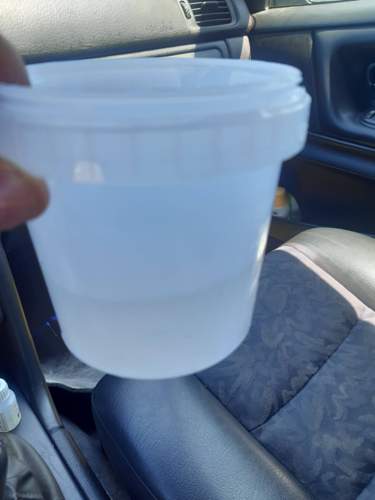

Die "Ausbeute" einer etwa 30-minütigen Fahrt - ca. 1/4 Liter.
Außentemperatur ca. 25°C, Luftfeuchte ca. 60% und Düsenaustrittstemperatur um die 5-7°C.
Das gesammelte Kondenswasser habe ich anschließend gleich in den Ausgleichbehälter geleert, um auf die Max.-Markierung zu ergänzen (manch einer sagt ja, es darf unbedingt nur destilliertes Wasser in den Kühlkreislauf :) :cool:)

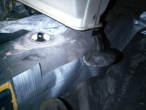

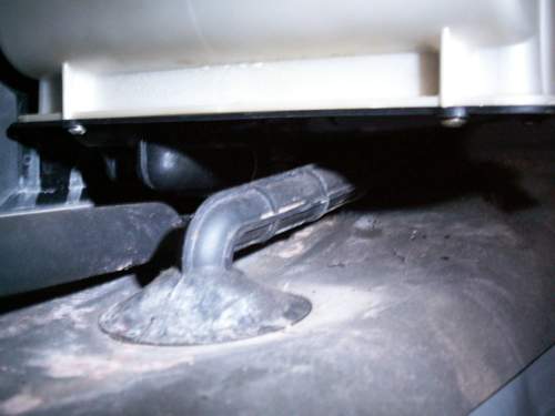

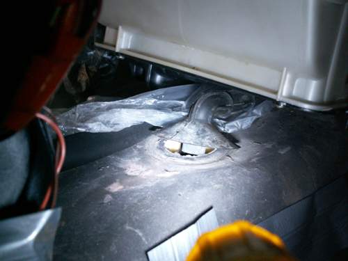

Hallo!
Habe auch nochmal eine Frage zum Thema, wo genau kommt das Kondenswasser eigentlich her? Aus einem Schlauch?
Bei mir läuft das immer im Bereich des Katalysators rechts über dem Hitzeblech her und tropft dann über das Bodenblech ab, deshalb fängt er da auch leicht an zu rosten. Habe schon alles mit Wachs eingesprüht, frage mich halt nur ob das so richtig ist bzw. bei anderen C70 Coupes auch so ist. Wenn ich bald mal wieder unterm Auto bin mache ich mal ein Bild.
Danke
Hi!
Richtig, das läuft über einen Schlauch aus dem Klimakasten auf das Hitzeschutzblech. Bei meinem 850 bestand genau das gleiche Problem bezüglich des Rosts. Letztes Jahr wurde das beim Karosseriebauer mit angegangen.
LG, Tim
Ah ok, dann ist da ja alles (leider) richtig so. Wäre ja eigentlich sinnvoll den Schlauch zu verlängern und dann komplett am Blech vorbei nach unten zu führen, aber das geht vermutlich leider wieder nicht ohne großes Gefummel...habe dem Schlauch bisher noch nichtmal gesehen. Fürchte da kommt man so easy nicht dran.
Kann ich genau so bestätigen, dort sollte jeder nach Rostnestern Ausschau halten und rechtzeitig handeln bevor das Bestehen der HU gefährdet ist.
Aber genau gesehen wo der Schlauch rauskommt und den zB verlängert hat noch keiner oder? Dadurch könnte man das Problem ja eventuell lösen...
... vielleicht, weil es dort (vorbei an Auspuff ? / KAT ?) dann einen echt 'temperaturfesten' Schlauch braucht ?
< hier der 'Einlauf' (Bild3) des 'Auslaufs' des Klima-Kastens ( ='Klimator') ;-)) >
