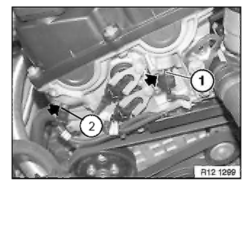

Ev. der Nockenwellensensor.
Hat glaube ich diese Symptome und hinterlegt keinen Fehler im Fehlerspeicher.
Kostet ca. 150-200 Euro geschätzt inkl. Einbau.
Danke für den Tip! Werde ich mir heute abend mal anschauen.
Weißt Du, ob man an den relativ einfach dran kommt und eventuell selber tauschen kann?
Kommst einfach selbst ran:
Ansaughaube ausbauen (Abdeckung direkt hinterm Kühergrill)
Dann Stecker des Sensors abziehen und und Impulsgeber ausbauen.
Dieser ist nur mit einer Schraube befestigt.
Denke dran, es gibt einen Sensor für die Einlassnockenwelle und einen für die Auslassnockenwelle.
Aber ohne Garantie, dass es daran liegt.
Schau mal hier. Ist ja der gleiche Motor. Klingt ähnlich
http://www.motor-talk.de/.../...beschleunigungs-probleme-t3080159.html
Welcher ist welcher Sensor auf dem Foto?

Hab gestern abend noch mal ein wenig mit nem Kumpel versucht, den Fehler einzugrenzen.
Das größte Problem: wenn der Motor etwas wärmer ist, verschwindet das Phänomen :-(
Wenn man den Nockenwellensensor abzieht, ist der Motorlauf deutlich schlechter als das, was ich
als Problem habe. Außerdem landet der Fehler im Speicher. Komplett kaputter Sensor ist es also
nicht. Irgendwie habe ich ein bischen Bammel davor, das mein Freundlicher Monate und tausende
von Euros an der Fehlersuche verschwendet...
Mal sehen, vielleicht tausche ich auf Verdacht doch mal die Nockenwellensensoren, ist auf jeden
Fall günstiger als eine elend lange Fehlersuche beim :-)
