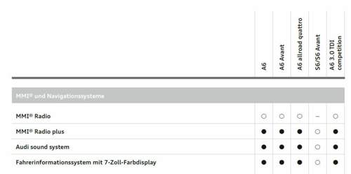

A6 4G Radio lt. Preisliste
Ich denke ohne Navi gab es auch kein Matrix.
Genau wie kein ACC ohne Navi gibt.
Das sind Systeme die auf Kartendaten/GPS zurückgreifen.

Preisliste A6 4G Matrix
@Mathias50 sollte uns einmal aufklären, was er wirklich hat.
@hoschyh
Dann ließ nochmal den Text! Da steht eindeutig navibasierte Daten.
....mit navigationsbasierter Fahrzeugunterstützung ...
