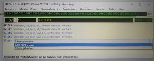

Hätte eine Frage bezüglich der Matrix LED Scheinwerfer .
Gibt es eine Möglichkeit die Animation beim ab und aufschließen des Wagens zu ändern ? Ich habe schon das ein oder andere Video mit Animationen der Scheinwerfer bzw. Rückleuchten gesehen aber kann dazu nichts genaues finden .

Mit OBDeleven kann man scheinbar die Animation der Heckleuchten auf die RS4-Variante umcodieren, aber weiß nicht ob das schonmal jemand ausprobiert hat.
@crazyman schrieb am 29. Dezember 2021 um 13:47:49 Uhr:
ja das geht ; auch mit vCDS und vCP etc
ist nichts neues - die leuchten müssen logischerweise dazu schon die Animation an sich können/haben
Wie läßt sich denn die Animation per VCDS ändern, welches Byte bzw. Bit soll das sein?
Bcm2 - stg 46
Im codierthread stehen die Werte

Meinst Du Bit 4 bis 7?
1
Ja genau im Byte 37
geht aber nur beim Facelift...
@Scotty18 schrieb am 29. Dezember 2021 um 18:13:01 Uhr:
Ja genau im Byte 37
Aber was muß man dort ändern, damit aus der "normalen" Animation die RS Animation wird?
